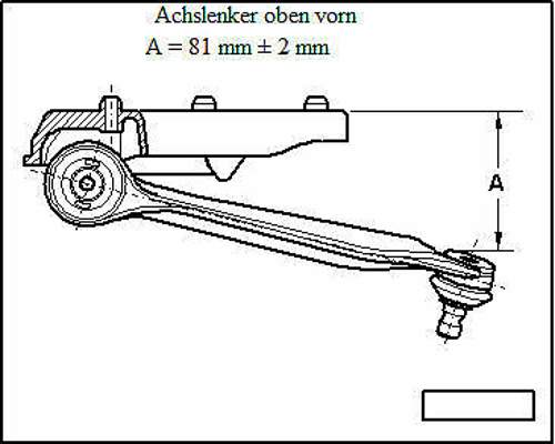

Hier noch die beiden Schenkel Maße zum anziehen der oberen Querlenker. Werden mit 50 Nm +90° angezogen.
Achsschenkel Maß Querlenker A4 B6
Achslenker-oben-hinten-8e
