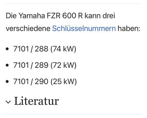

So ist die Formulierung, aber wie in meinem Beitrag beschrieben ist das ja nicht immer eindeutig; bei der Yamaha FZR 600 R (4JH) beispielsweise gab es die Möglichkeit das Motorrad in drei Leistungsstufen zu erwerben, ist dann die schwächste Variante mit 25kw unzulässig weil eine FZR auch mit 74kw erhältlich war?
Es gab diese Yamaha in 3 Leistungsstufen zu kaufen. Jede Leistungsstufe hatte eine eigene Schlüsselnummer. Somit sind es vor dem Gesetz 3 verschiedene Motorräder.
Die 25KW Variante darfst du mit A2 fahren. Die 74KW und 72KW Varianten darf auf 35KW gedrosselt nicht mit A2 gefahren werden.
Quelle vom Foto: https://de.wikipedia.org/wiki/Yamaha_FZR_600_R_(4JH)
