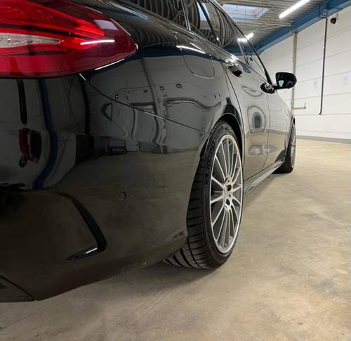

Das sollte problemlos passen. Ich fahre original AMG Styling 5 in 9,5Jx19 ET43 und da ist noch etwas Luft. Natürlich eingetragen :-)
Auch mit 255er Reifen? 🙂
Genau. Mit den original 255/35 R19

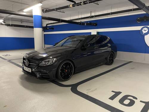

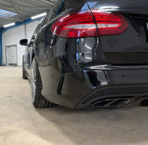

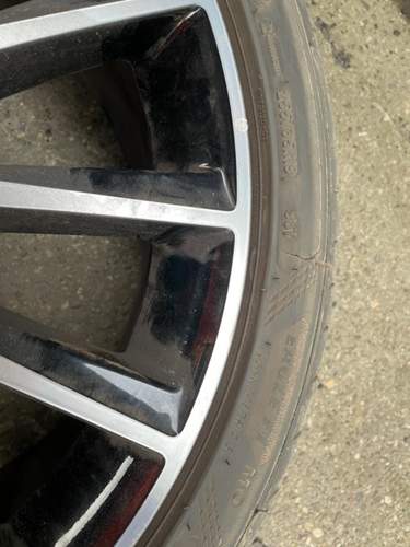

8,5 Zoll Felgen oder 9 Zoll ? Ich habe 8.5 Zoll Original hinten vielspeiche Felge mit 255/35 19 er Gummi Gruß
.jpg
Und ausser dreckigen Felgen einen kaputten Reifen ! Gruß Bw
Same here.
Habe auch noch 5 MM Spurplatten drin.
Glaube die Felgen habe original 45er ET.
Und das ist schon verdammt knapp hinten...

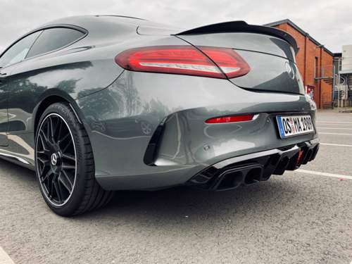

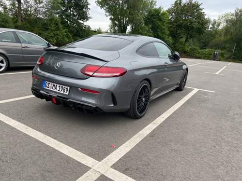

Sommerfelgen sind bei mir von Meisterwerk et 45 vorne und hinten
Vorne 225/8.0/19
Hinten 255/8.0/19 und plus 15mm Distanzscheiben
Rzhdsh

@big wackel schrieb am 23. August 2023 um 20:04:09 Uhr:
Da das Rad nicht an Wagen montiert ist kannst du dich beruhigen, beide Reifen wurden auf der Hinterachse im Zuge von dem einem Platten erneuert und die Felgen geputzt. Irre was für Antworten kommen. Nach dem Motto, einfach mal was schreiben 🙄 ps.: bin mit dem platten Reifen gut 1-2 km gefahren und Felge ist nicht kaputt gegangen. Sehr langsam natürlich. Gruß
Ich finde die Antwort von BW gut und richtig. Woher sollte er wissen dass der Reifen ausgesondert wird.
