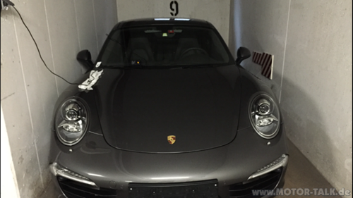

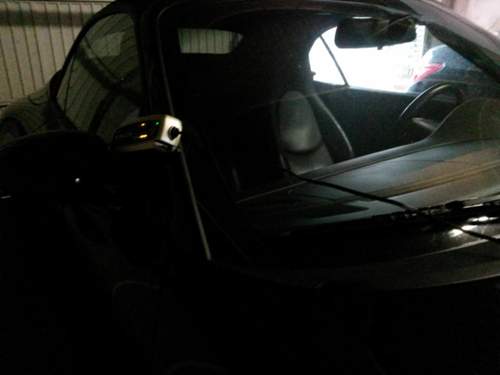

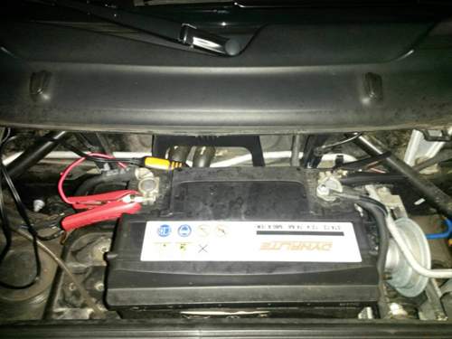

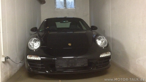

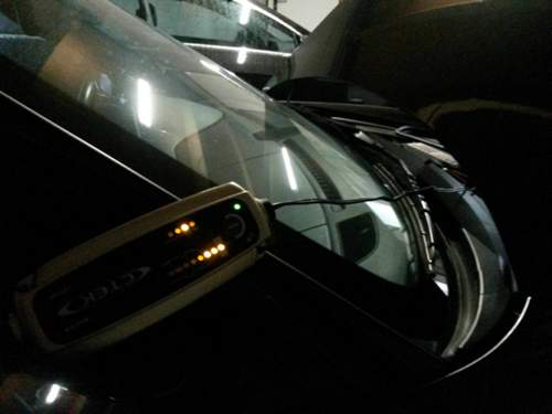

@GoAllroad schrieb am 29. Januar 2016 um 20:53:35 Uhr:
Ich bin sicher nicht der Geschickteste, aber sowohl bei meinem 997 als auch 991 klappt/e das Überwintern mit Erhaltungsgerät über die 12V Steckdose einwandfrei ohne jegliche Komplikationen!
Kann bei Gelegenheit nachsehen, welches Gerät es genau ist.
Entweder man geht ins Porsche Zentrum und kauft einen Porsche Charge-O-Mat (955 044 900 56) für 100 Euro. Das ist ein umgelabelter alter ctek 3600. Oder du kaufst den besseren und moderneren ctek MXS5.0 für 70 Euro plus den ctek zigarettenanzünderadapter 56263 für 13 Euro. Gibt es z.B. bei Amazon. Dann ist aber kein Porsche Logo drauf.
der oben genannte Effekt kam mit dem CETEK MXS5.0 incl. Stecker 56263 beim 997.2 zustande. Beim 991 ist das noch nicht passiert.
Das Gerät ist übrigens hervorragend. Ich wende es auch noch bei anderen Fahrzeugen an.
Danke,
das ist präzise und idiotensicher! So kaufe ich jetzt bei amazon.
Gruß harlay01
