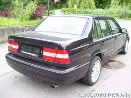

auch ich habe jetzt bemerk auf dem foto da unten dass der VOLVO und 960 zeichen hinter auf der laderaum tuer fehlen, also heist es das es von hinten einen Schaden hatte, oder?

Hallo Emir,
die Nivos sind die hinteren Dämpfer. Die Limo auf Deinem Bild hat keine AHK, das ist schon mal gut. Von der Seite muss das mit intakten Nivos so aussehen: http://gallery.volvo-welt.de/d/89954-4/Foto039.jpg (das ist mein alter 960, den ich leider verkauft habe)
Es gibt auch 960-Fahrer, die mit der 2,5 Maschine zufrieden sind. Kein Automatik, das ist auch gut. Mit Automatik ist der zu schlapp.
Die fehlenden Schriftzüge: Vielleicht hat der Vorbesitzer das auch nur deshalb weggemacht, weil es ohne schöner aussieht.
