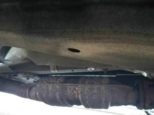

Danke, das war schon mal hilfreich. Die Schelle ist montiert - der Auspuff ab Mitteltopf ist auch noch ziemlich neu (1 Jahr ca) und sieht prima rostfrei aus. Eben unter das Auto gelegt und etwas am Auspuff geschüttelt. Die Klappergeräusche kommen wohl aus dem sehr alten kleinen Topf := Katalysator (ca 40 cm lang, siehe Bild) davor. Der hängt frei und das scheint auch so richtig zu sein zwischen Mitteltopf und einem Rohr, daß zum Auspuffkrümmer/Turbolader führt.
Ich denke, damit werden wir dann eine Weile leben können.

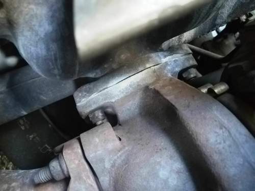

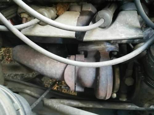

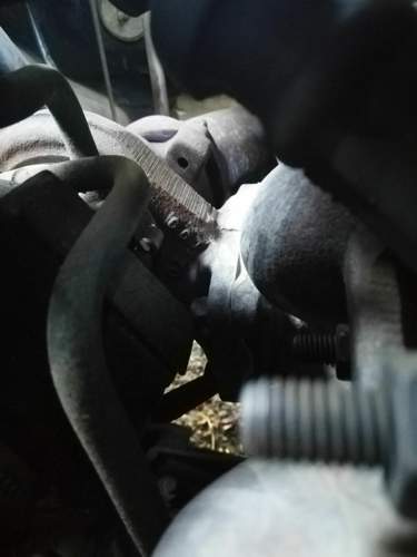

Ja, der Motor ist ein B200FT. Die von Dir erwähnte Schelle sieht man vermutlich nicht auf den ersten Blick. Hatte eben noch einmal unter die Haube geschaut. Das sieht nicht so aus, als wäre da noch eine weitere Schelle. Ich habe noch eben ein paar Bilder geschossen. Vermutlich siehst Du dann auch den Unterschied zu Deinem 2,3.
Flansch Abgaskrümmer 1
Flansch Abgaskrümmer 2
Flansch Abgaskrümmer 3
Bild 1 am linken Bildrand geht das Abgasrohr nach unten am Bereich Motor/Getriebe. Beim 2.3 ist dort eine Schelle angebracht. War immer ne elende Fummelei mit dem Teil. Sollte mich wundern wenn beim 2.o dort keine Schelle sitzt.
Dann ist da wohl ein kleiner Unterschied. Jedenfalls gibt es bei meinem 2.0 Hand-Schalter das Teil nicht. Das Rohr läuft schön gleichmäßig angerostet nach unten weiter. Das entspricht auch der Volvo Doku laut Freundlichem. Nur der Automatik 2.0 hat da etwas.
Wenn das Innere des Katalysators schon rasselt wirst Du wahrscheinlich genau bis zum nächsten TÜV-Termin "damit leben können".
So lange er die Werte bringt, kannst du auch damit leben.
Dickfelligkeit ist hier wohl kein guter Ratgeber.
Wessen Motor schon mal verglüht ist weil die Brocken aus dem Kat den Auspuff zugesetzt hatten wird mir sicher zustimmen.
Sollte man eigentlich merken wenn der Auspuff dicht ist.
Ist mir bei in Summe mehr als 2 Millionen km noch nicht vorgekommen. Der 2.0 Turborotblock hat nun 330 TKM auf der Kurbelwelle und läuft immer noch seidenweich zur Freude meiner Regierung und den alten Hunden, die keine Neuerungen lieben;-)
