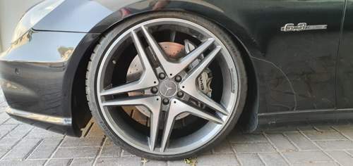

Kannst ja paar Bilder machen, denn das wuerde mich, und die anderen Mitglieder bestimmt auch, interessieren.
LG Werner
P.S. Mit Spurplatten, und den richtigen Felgen und Bereifung, macht das schon was her 😁
CLS-1
CLS-2
CLS-3
Ich gebe euch Bescheid ja
Habe zuhause 15er und 20er Platten bereit
Das sind doch bestimmt 30er spurplatten auf deinem oder 😁
Und ohhhjaaaa
Felgen im Zusammenspiel mit der Bereifung machen optisch ungeheuer viel aus 😛 zur Krönung noch eine dezente tieferlegung, dann bin ich überglücklich
Wird auf jeden Fall eng. Probiers mal und sag bescheid.
Ich fahre auf W210 4 x 8,5x19 ET45 mit 15er Platten, VA 225/35, HA 255/30
Trotz Tieferlegung noch genug Platz
