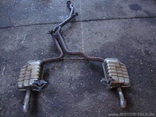

hat jemand ein Foto von der Abgasanlge eines 2.0TDI Avant 125kw Front'triebler's - von unten?
Mich würde interessieren ob der Rohrverlauf beim 125kw Front'triebler genauso verläuft wie
beim 1.8T mit Frontantrieb.
Ich muß nur wissen, ob das Rohr des rechten ESD nach links verläuft, hinter den Tank.
Eben wie beim 1,8T...
Oder hat der 125kw Front'triebler die quattro Anlage drunter?
Quasi dieser typischen Quattro "H"-Rohrverlauf...
PS: Ich weiß, dass der o.g. TDI keinen MSD hat. Der 1,8T aber schon... ;o)

ich habe die AGA noch nicht verbaut, werde dies aber in den zwei Wochen machen müssen, leider.
(Mein ESD ist defekt,- er hört sich an wie eine Rassel)
Dadurch, daß zwei ESD vorhanden sind, wird kein MSD benötigt.
Zumindest ist dies Werkseitig so vorgesehen, beim 125 kw und und 132KW, TDI.
103 KW (Frontantrieb)
Zwei Rohre links = MSD + ESD
125 KW + 132 KW (Frontantrieb)
je 1Rohr li+re = 2 ESD ohne MSD
Hoffe, die Antwort hilft Dir...

Hab zwar kein Bild zur Hand aber es ist der H-Rohrverlauf, wie du schon richtig vermutet hast.
Verläuft wie beim 1.8 T nur ohne MSD. Quattro AGA ist auch nur mit Quattroantrieb realisierbar. Willste ne andere Anlage verbauen?

Die Abgasanlage eins 2,0 TDI 125KW Fronti passt unter einen 2,0 TDI 103 KW Fronti.
Achja, die
2,0 TDI 125KW Fronti AGA mit 1xRohr li+re (Fronti) ist gleiche AGA wie vom
2,7 TDI 132KW Fronti mit 1xRohr li+re
Der Rohrdurchmesser ist bei beiden gleich.
Beim Fronti ist definitiv KEINE quattro Anlage verbaut.

d.h. du hast es umgebaut und die abgebildete Abgasanlage passt plug and play unter den 103kw ?
Das man Hitzeschutzblecht und Heckabschluss neu braucht ist mir klar.
Hat der 103kw nicht ab Werk auch noch einen Mittelschalldämpfer?
Entfällt der alte Mittelschalldämpfer wenn man eine Abgasanlage wie auf deinem Bild montiert?
Robert

Kann mir jemand den Mittelschalldämpferdurchmesser des 2,0TDI Frontlers nennen??????????
Bei A4-Freunde weiß es niemand, bzw. antwortet niemand......
Fand bei "FOX" für den A3 2,0TDI eine Anlage, dort stand MSD Durchmesser 55mm( ist das korrekt?)...
Geht darum, dass ich die Anlage vom 2,0T dran bauen will... dieser hat einen MSD Durchmesser von 50mm...

Aber wenn man jetzt die Abgasanlage vom 2,7TDI nimmt, wäre ja zwar der MSD unnötig, aber dürfte man den "einfach" entfernen???

nen freundliches hallo in die runde also habe nen 2.0tdi 140ps mit nur einem endrohr und nem hässlichen msd fast quer vor der hinterachse gehabt.
hab mir einfach die abgasanlage vom 1.8t a4 b6 geholt is nämlich dieselbe wie beim b7 aus edelstahl.
dadurch das ich beim bund bin hat es sich mal ergeben gehabt das ich bei audi unter nen 140 ps gucken konnte und siehe da der hat ja keinen msd.....
so daraufhin haben wir den mittelschaller der 1.8t anlage aufgemacht und leergeräumt is ja schließlich vom benziner und somit haut das ganze absorber prinzip nichtmehr hin also alles raus und durchgehend rein wie beim 170 ps.
dann nochmal schnell die beiden esd leergeräumt für nen bisschen sound naja wirklich gebracht hat es nichts außer das er jetzt 240 auf der piste schafft.
achso das rohr vom mittelschalldämpfer der 1.8t anlage ist nen 55mm durchmesser und das rohr welches vom motor kommt hat auch 55mm durchmesser also passt auch alles ohne probleme
