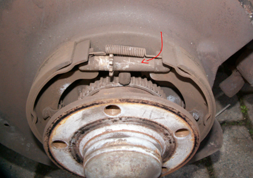

Wichtig ist vor dem Einstellen die Seile vorne in der Mittelkonsole ganz zu lockern mit der großen Torxschraube. Der Backen-Spreizer muss komplett geschlossen, also unbetätigt sein, und die Backenenden dort ganz beisammen.
Die Backen und der Spreizmechanismus müssen auch völlig leichtgängig und frei beweglich sein. Das ganze Gebilde muss sich mit der Trommel ein kleines Stückchen mitdrehen bis zum Anschlag, dadurch laufen die backen aufeinander auf und verstärken ihre anpresskraft gegen die Trommel von selbst, sie "verkeilen" sich sozusagen
Das Problem der zu schwachen Wirkung hatte ich auch, es war aber weg als ich beim Backenerneuern alle "Scheuerpunkte" gereinigt und mit einer Bremsenpaste leicht eingeschmiert hab und dann wie beschrieben eingestellt habe
Wichtig ist auch dass die Federn, die ofmals seit Autogeburtstag drinnen sind, mal getauscht werden.

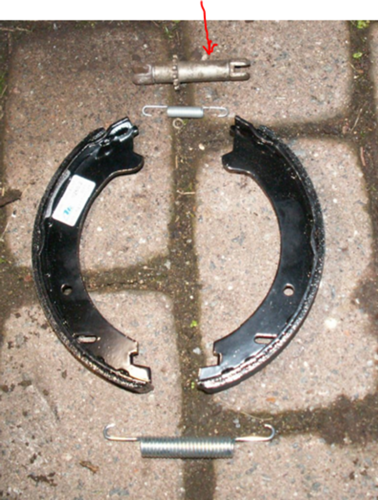

Tja asterix hat da wohl recht...übrigens wenn man den Stellpin verkehrt einsetzt kann da schon ne "Wunderwirkung" rauskommen...ich sage nur auf- und ablaufender Backen...
Ja und gründlich saubermachen und fetten wie tdi sagt ist ganz wichtig. Was die Jungs heute machen ist einfach son weißes Zeugs auf die entsprechenden Teile und feddig...nix feddig, da sollte man sich ein wenig Mühe geben und dann funzt es auch einige Jahre.

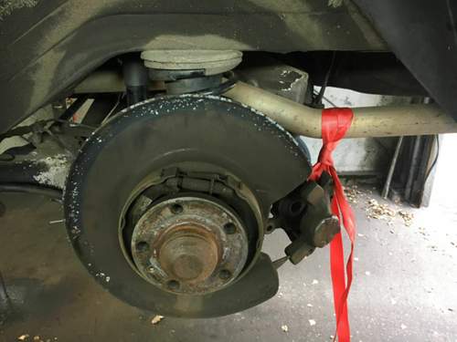

Wahrscheinlich so wie hier
Auf der dritten Seite gibt es mehr Bilder vom Schaden
Aber eine super Bremsen Belüftung ????
Wo sind diese Federn, mir sind keine aufgefallen bei meiner Handbremse? Auch bei einem anderen 97er V70, wo die Bremsschuhe erneuert wurden, war das so.
Edit (auf Anregung von Sulphur!):
achso klar, die Spannfedern, die die Schuhe zusammenziehen, lol. Sorry ich stand auf der Leitung, hab gar nicht dran gedacht.. schäm.
Die waren noch ok, konnten bleiben
