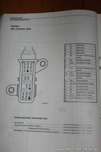

Ja Hallo, beim Rückwärtsfahren ist mein Wagen stehengeblieben, habe dann mal hin und her geschalten, der Pfeil blinkt nicht, im Rückwärtsgang rollt er jetzt Vorwärts . Die mechanische Schaltung funktioniert. Beim auslesen habe ich Code 3-1-3 und 2-2-3 den Fahrstufengeber habe ich mal zerlegt und gereinigt das Probleme besteht immernoch.
hat jemand vieleicht dieses Probleme auch schon mal gehabt und eine Lösung parat? Und wo bekomme ich einen Schaltplan für das Automatik-Getriebe her mit Pinbelegung.

Dankeschön, aber das hilft mir leider nicht weiter, wo bekomme ich die Pinbelegung vom Stecker am Getriebe her, dami ich mal den Fahrstufengeber durchmessen kann .
Moin,
im Seil ist vorne am Getriebewahlschalter eine gummibuchse ist die eventurll so weich, das er deshalb nicht in den richtigen gang kommt?
Wenn du das Seil aushängst, und die Gänge per hand einlegst gehen dann alle Gänge?
Dieser Stecker?
Pins-getriebe-001

So ich habe mir das Werstatt-Handbuch besorgt und den Kabelbaum durchgemessen, neuen Drosselklappensensor und Stufenschalter verbaut. Das Problem besteht immernoch Fehlercode 313 und 223. Der Pfeil für die Störung blinkt auch nicht. Er geht an wenn ich auf L bzw 3 stelle also ist das Leuchtmittel auch in Ordnung. Ich habe die Magnetventile durchgemssen ... Wiederstandswerte I.O. man hört sie auch arbeiten, wenn man das Selbstdiagnose Programm laufen lässt. Wer hat eine Idee? Ist vielleicht das Steuergerät defekt ? Wenn das Getriebeöl Betriebstemperatur hat, neigt der Wagen auf R nach vorn zu rollen. Bin für jeden Tipp Dankbar.

Fahrstufengeber habe ich schon gewechselt und habe trotzdem keine Veränderung. Wagen starten auf P o. N stellen und 4x die Diagnosetaste drücken dann läuft das Programm von selbst ab , bei 5x Diagnosetaste drücken kannst du die Codes für die Ventile selbst eingeben und ansteuern. das hat bei mir aber nicht ganz funktioniert. Siehe Werkstatthandbuch.

Hier mal was aus Vida zu Fehler 313:
Die Signale vom Fahrstufengeber versorgen das Getriebesteuergerät mit Daten über die Stellung des Wählhebels. Diese Information wird durch die Masse– signale A, B, C und PA in verschiedenen Kombinationen übertragen. Registriert das Getriebesteuergerät eine Kombination aus den MassesignalenA, B, C und PA, die nicht zulässig ist, wird der Fehlercode 3–1–3 gesetzt.

Ja ich habe auch noch einen Satz Steuergeräte zu liegen passend für 850 T5 Automatik ich weiß nur nicht ob ich die einfach so tauschen kann, da die Steuergeräte eine andere Bezeichnung haben. Die Kabelverbindung vom Steuergerät zum Fahrstufengeber ist ok. Drosselklappensensor muss ich nochmal nachmessen.
Wenn der Fahrstufengeber neu ist und die Verkabelung durchgemessen wurde kann es ja nur noch am SG selber liegen oder am Stecker. In der Regel gehen die SGs ja selten kaputt, aber ein defektes Motorsteuergerät hatte ich bei meinem TDI auch schon. Ob der Tausch gegen ein anderes SG so möglich ist, weiß ich auch nicht. Wenn Du ein anderes SG brauchst frag doch mal roorback. Der hat eigentlich alles auf Lager.
