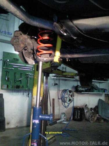

Stossdämpfer (gerade hinten) sind beim 850er wirklich einfach.
Ok, ich gebe zu, ich habe eine Hebebühne und einen Getriebeheber :D
Aber selbst ohne diese schafft man das alleine OHNE weitere Hilfmittel.
@TE: Die Reise nach HH kannst Du wohl absagen, zumindest mit einem Auto in einem solchen Zustand. Da die Domlager die Verbindung von Stossdämpfer zu Karosserie sind MÜSSEN diese ZWINGEND fest sein.

Also ich hab mal n Bild davon gemacht.
Entschuldigt bitte die Qualität, aber fokusieren ist nicht die Stärke des Handys...
Gemacht wurde das Bild von der Rücksitzbank mit umgeklappter Rückenlehne.
Den Kofferaumboden habe ich angehoben, dabei ist er aus den Verankerungen gerutscht.
Das Prolem auf beiden Seiten ist, das dieser "goldene tiefe Teller mit der Schraube in der Mitte" immer mitwippt.
Das Gummi (Domlager?) ist, glaube ich gerissen.

das sieht aus wie Domlager defekt ( in 2 teile auseinander gespalten ) ! Guck dir mal Foto vom neuen Lager welche ich hier eingestellt habe. damit würde ich nicht 700 Km fahren, da wird die HA ja sehr schwammig. Das ganze dürfte Materialermüdung sein.
Ich würde mir neue Lager besorgen und zu einer Tanke mit Werkstatt fahren die ham das in einer 1/2 Stunde erledigt.
Gruß Mennzer:)
Solltest du unterwegs einen Unfall haben und die Rennlleitung mitkriegen das bei dir ein technischer Drfekt vorliegt, hast du sehr schlechte Karten was dein Versicherungsschutz und Schadensabwicklung betrifft. Abgesehen von dem Bußgeld und Punkten in bekanntem Ort ! Das muß nicht passieren aber könnte :confused::cool:
Dieser 'Teller' , in dem der Dämpfer verschraubt ist, bildet normalerweise mit dem Gummiteil / Montabgeblech darunter ein Einheit.
Wenn nun hinten 'eingefedert' wird, schiebt der Dämpfer mangels halt nach oben durch und schlägt halt irgendwo an.
Das ist auf jeden Fall nicht normal und müsste sich eigentlich schon seit x Kilometern bemerkbar in der Art gemacht haben, das du ein nicht wirklich 'prickelndes' Fahrverahlten gehabt haben dürftest. Abgesehen von den Geräuschen ...
Die Federn haben / werden zunächst noch mal das schlimmste verhindert haben ...
... aber noch min. 500 KM bis MS ?
Na ja, mit viel Angst, behutsamer Fahrweise und ohne notwendiger Last ... vielleicht nicht das Prob.
Bedenklich ist das schon ...
