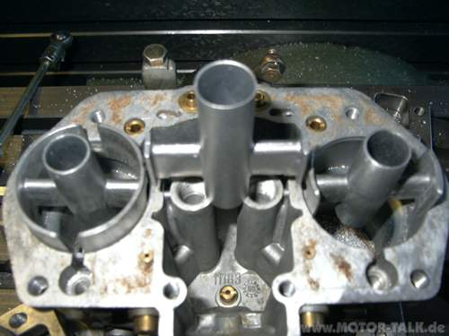

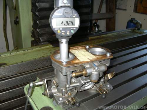

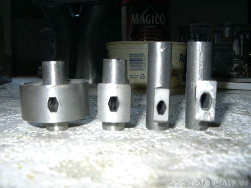

Gefräst werden muss auch, im Vergaser. (das erste Bild) Für die seitlichen Taschen. Ich hatte also einen 8er Radius an die Einspritz-Rohre angefräst, damit ich easy mit einem 16er Fräser die Taschen im Vergaser dann aus stechen kann. Eckig Fräsen geht ja schließlich nicht, was das eigentliche Problem ist. Im zweitem Bild ist dann das 44er Einspritz-Rohr im Vergaser 'versenkt'
Alternativ gehen auch 'zersägte' 40er Einspritzrohre. Da gewinnst Du auch schon an mehr Durchlass. Du darfst dann im Deckel aber nicht so viel ausdrehen, dass die nach oben herausfallen könnten. Also halben Millimeter kleiner ausdrehen im Deckel. Den Rest zurechtdremeln. Geht auch.
Vorteil ist, Du kannst dann 32er Venturi verwenden. (Deine 28er einfach ausdrehen😉)
Grundbedüsung dann etwa LLD55 HD140 und LKD190. Die Feinabstimmung dann natürlich mit Hilfe von Lamda-Sonde mit verschiedenen Fahrproben.
Im letzem Bild von links nach rechts:
40er / 40er zersägt / 44er /48er Einspritzrohre

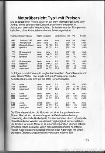

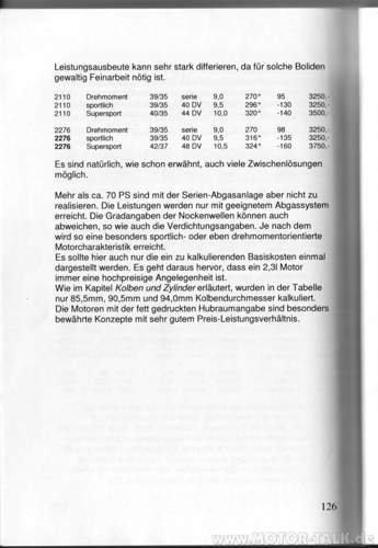

Eine ziemlich realistische Liste, über das was man erwarten könnte füge ich mal hier bei.
Motorbauphilosophie-seite126
Motorbauphilosophie-seite125
