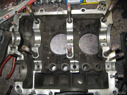

Hallo Schrauber, bin gerade dabei mir einen Motor für meinen treuen 1302 zu bauen.
Eckdaten:
Gehäuse AS41 noch von VW, KW von EMPI 82mm Hub, Pleuel Serie, Kolben 90,5 Mahle, 40 IDF Weber, Nockenwelle von ENGLE W125, Zylinderköpfe neue von Ahnendorp mit 39 und 35,5 Ventilen voll bearbeitet , 200 er - erleichtertes Schwungrad und HD Kupplung von CSP.
Habe jetzt meine KW ins Gehäuse geschraubt (mit den alten Kolben+ Zyl) und wie ich wußte muß man fräsen..... aber so viel ???. Habe von den Pleuel im Bereich der Schraube was abgeschrägt. Vom Gehäuse am Dichtungsrand / Blockhälfte, dann an der Zylinderbohrung (96) für die Kolben, dort ca 1cm breit und 5mm tief, dann noch weil der Pleuelrücken an der Zylinderbohrung (alles von innen gesehen) schleift auch noch mal ca 4 mm. Sorge mache ich mir weil von innen ja ein gutes Stück der Verstebungen/ Verstärkungen mit weggefräst werden muß.
Denke das der Motor später so um die 6000 Umdrehungen machen wird.
Auch macht mich stutzig, das der Kolben jetzt im UT gegen die Wangen der Kurbelwelle kommt. Hoffe das es später mit den 90,5er Mahle Kolben für Langhubwellen anders ist.
Hat schon mal einer von euch sein Gehäuse im Laufbereich der Kurbelwelle selber ausgefräßt. muß man da echt so viel weg nehmen ?? Will mir nicht meinen Motor zerhauen wenn ich es erste mal auf der Bahn richtig Gas gebe. Wird das Gehäuse nicht instabiel ??
Das ist nicht mein erster Motor den ich baue, habe früher und heute vielen CIH Opelmotoren das Rennen beigebracht. Will jetzt bei meinem heißgeliebten Käferchen nichts falsch machen.
Danke für eure Hilfe

Hast du das schonmal gesehen?  Ich weiss nicht wie die die Mitte finden. In ausgelutschten Lagerbohrungen ja wohl nicht, denke ich.
Es gibt ja nicht nur Gehäuse die pro-forma aufgespindelt werden oder nur  4/100mm ausgelutscht sind.
Von HUNGER gibt es ein ein Gerät ( wahrscheinlich kannste dir dafür gleich 'nen aktuellen PORSCHE Boxster kaufen, so meine Erfahrung) aus zwei parallelen Rohren wo das eine in der Nockenwellenlagerung geführt wird. Hat definierten Abstand zum anderen, parallelen Rohr, Gegenhalter ect. worauf eine verschiebbare und verstellbare Reibahle fährt. So kannste dann genau die alte Gassenbohrung einstellen ohne die ausgelutschten Lagerbohrungen zu nehmen.
Oder anders: die Vorrichtung  nimmt die NW-gasse als Bezugsnormal, der Rest ist voreingestellt.
Ich meine auch diese "Riefen" wie ein Rohr in die Nockenwellenlagergasse eingeführt wurde bei Ahnendorp gesehen zu haben bei meinen Gehäusen.
Auf der Seite von Ahnendorp kann man das sehen,unter "Bearbeitungen"
VW-Kaefer-Typ-1-Motorenteile-und-Bearbeitungen/Bearbeitungen-52/Hauptlagerbohrung-spindeln-VW-Kaefer-Typ-1.html
In der Bildgalerie findest du noch mehr.
info/Bildergalerie-und-Videos.html
Das Gehäuse im Bild war im November dort.Kratzspuren sieht man nicht in der NW Gasse.
Wurde vom ausgeschlackert STD auf + 1mm bearbeitet da 0,5 nicht gereicht hat um die Ausarbeitungen weg zu bekommen.
Ich wurde aber vorher per Mail informiert.
Bundlager wurde auf 21,66 bearbeitet.
Da hab ich auch gestaunt denn ich dachte immer das die nur in 1mm Schritten gemacht werden. Passend dazu haben die das Lager angedreht.
