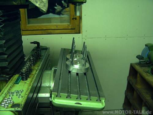

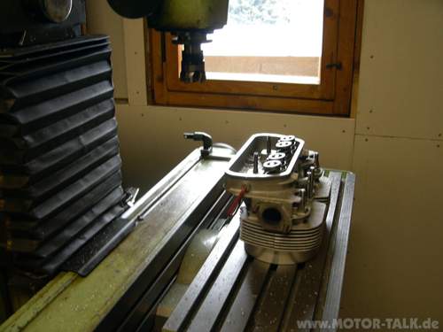

Ich bin nämlich zu Hause eigentlich auch recht gut ausgestattet, aber der Ausdreher mit Planvorschub fehlt mir auch. Wie auch sowieso ein grösserer Ausdreher. Alles scheinbar unbezahlbar.
Mit anderem Anzugsbolzen nimmt meine Fräse sogar SK40 Werkzeuge. Heisst aber nicht, dass ich da einen besonderen Vorteil hätte. Eher wird es wohl dann doch mal eine Planscheibe für die Drehmaschine werden, um Köppe auszudrehen.
Vorteil den ich allerdings habe: Meine Fräse kann ich schwenken. Z.B. um mich an jedes noch so schiefe Teil anzupassen.🙂
Vorichtung-kopf-geschwenkt
Kopf-aufgespannt
Kopf-vorichtung-fraesen

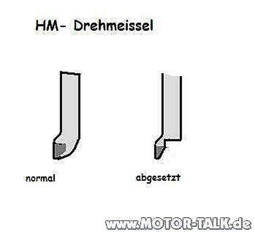

Aber so einen abgesetzten DM brauchste, sonst kannste nicht tiefer drehen; das Dingen sperrt oder dreht sich beim ersten Anlauf zum Planen auch aus der Mitte wenn du zuviel Vorschub willst. Bei dir dann eben aus der Aufnahme.
1/2U= 0,5mm , dann anlaufen lassen bis frei und wieder 1/2U, anlaufen lassen bis frei drehend ect.
Im Prinzip schon so wie du beschrieben hast, aber die serienmässige Abschrägung( abgeschnittener DM zum Innenausdrehen) machte mir immer zu schaffen. Klar, ich hätte mir auch noch Bohrstangen kaufen können........aber, kaufen kann jeder...😉

Hört sich scheisse an, aber heute kein Problem mehr. Max. 1mm Planvorschub macht überhaupt keine Probs, nur es dauert eben. Wenn der Durchmesser passt und man zurück planen will dauert es etwa 5min bei 6,5mm breite. Brennräume plane ich mit festeingestellten DM und bewege nur den Kreuztisch. Das geht dagegen ruck-zuck.
Aber, seis drum, dafür kann man es so machen wie man will. 1/10mm mehr oder weniger,tiefer oder komplett anders-egal, es geht.
Hm-drehmeissel
Ich hatte sogar schon mal die Lehrlinge gefragt, wie die das machen. Weil ich dachte, ich bin zu blöd. Die sagten aber auch, das würde nicht besonders gut gehen. Einen kleineren Durchmesser erstmal einstellen und den Tisch bewegen, das ist durchaus eine Alternative. Eventuell sogar mit einem Messerkopf-Eckfräser vorfräsen. Dann mit einem Plan-Einstecher (so könnte man den abgesetzten Meissel nennen) den Rand nacharbeiten, bzw. die Dichtfläche. Eventuell sogar ein bisschen tiefer, damit es ordentlich eben ist. Problem ist eben, wenn der Meissel zu breit ist, rubbelt es. Ist er zu schmal, gibt es zu viele Absätze. Von daher ist das Ausdrehen auf der Drehmaschine durchaus eine echte Alternative.
