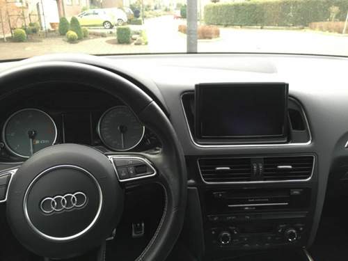

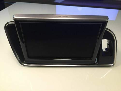

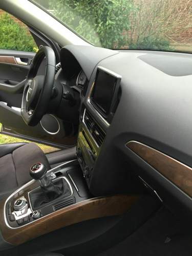

Hi ihr, hab da eine Idee. Es gibt im Audi Regal ein 8" Display was am A4 A5 A6 und Q5 MMI 3G high oder 3GP funktioniert die einzige Frage ist wie man das etwas größere Display vernüftig aber doch neuen Wind bringend installiert.? Hat sich mit dem Thema schon einmal irgend wer beschäftigt? Oder hat auch Interesse daran.
Hier mal ein Bild wie es aussehen könnte.

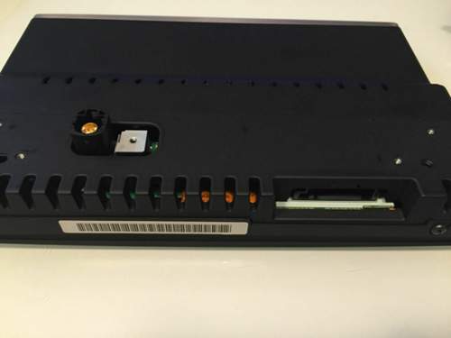

Hier die Anschlüsse.

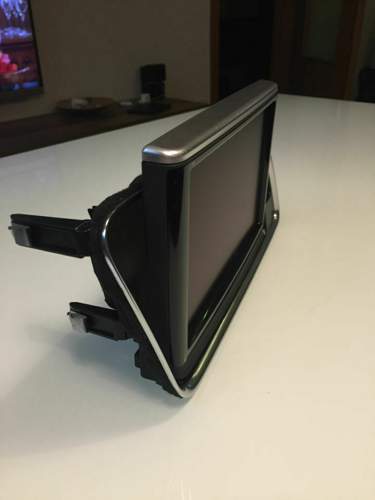

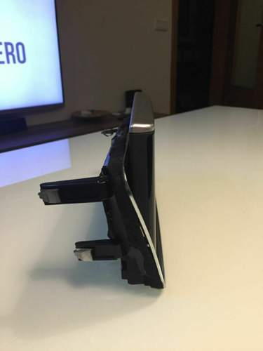

Hier mal der erste Versuch in freistehend...
Also je länger ich mir das Anschaue umso mehr wächst meine Begeisterung.
Gibt dem Armaturenbrett gleich einen moderneren Touch.
Deswegen habe ich auch mit dem freistehenden angefangen. 😉
Garnicht so schlecht...
Nichts für ungut, aber da hattest du schon wesendlich bessere Umbauten. 😉
So übel sieht es nun wirklich nicht aus. Ich denke mehr ist auch nicht möglich ohne am Armaturenbrett etwas zu ändern und es ist wieder bei bedarf spurlos Rückbaubar.
Genau so ist es. Plug and Play. Und ohne Probleme in 5 Minuten wieder rückbaubar.
Man könnte den Fuß noch in der Blende versenken. Dadurch kommt das ganze noch ca1 cm tiefer. Oder das Display ohne kunststoffrahmen an die originale Stelle setzen. Finde aber das sich dann der Aufwand nicht lohnt... So ist schon nicht schlecht.

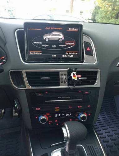

Wie hast du das Display befestigt?
Wer war das hier von euch?
9ffa3148-9115-49f2-8c7d-bf94c8573280
@Toto12345 schrieb am 24. August 2018 um 21:05:17 Uhr:
Ich.
Funktioniert noch? Wie hast du es befestigt.
Natürlich funktioniert es noch. Ich habe mir eine Blende mit einem kleineren Ausschnitt gekauft ( vom Q5 mit normalem Radio) damit hinten weiter zu ist und den Rest passend zugeschnitten und gefeilt. Am Display unten sind 2 Schraubgewinde da habe ich es mit der Blende verschraubt.Blende mit Display reingeschoben und eingerastet, fertig.
