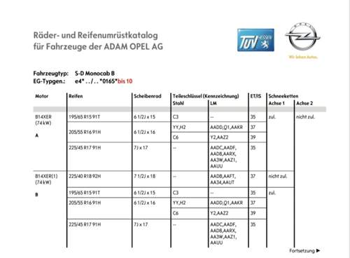

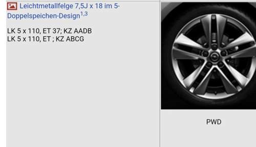

letztes Update dann nerv ich hier auch nicht mehr also der Verkäufer weiss nur das es OpelFelgen sind vermutet von nem Meriva oder AstraH, hänge mal noch Bilder na falls das was helfen sollte und nochmals vielen vielen Dank an Euch.
VG Matti
Die Felgen stammen von einen Meriva B mit einen
LK 5 x 110. Die Felge hat eine Freigabe für den 225/40 R18 92 H Reifen. Aber wie es mit es mit der Tragfähigkeit der Felge aussieht, keine Ahnung.

Keine Ahnung ob du das mit den Reifen so eingetragen bekommst. Im Umrüstkatalog steht für diese Felgengröße nur 225/45 R18 Reifen drin.
ja 225 45 18 mit ET41 das hat KA-rs64 ja mit seinem Gutachten schon ausgehebelt die ET..Oh mann alles nicht so einfach.

Das liegt jetzt nur an der Felgenbreite. 7½ x 18 40er Querschnitt und 8 x 18 nur 35 Querschnitt für den Vectra C zugelassen laut Umrüstkatalog.
Es sei eine ABE oder Teilegutachten schreibt was anderes vor. Aber da es orginale Opelfelgen sind sieht es schlecht mit den Querschnitt aus.
