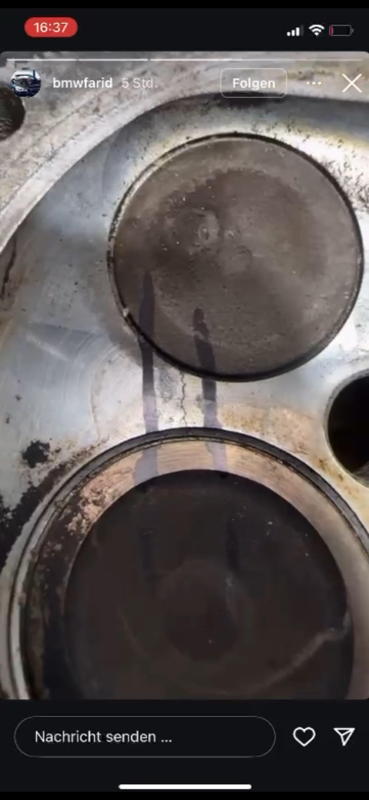

Guten Tag,
Hab ein Problem mit mein bmw..
Es handelt sich um ein 650i e63 .
VSD, Wasserrohr und diverse Dichtungen und Teile wurden schon gemacht .
Heut als ich ihn ausfahren wollte raucht er extrem (weiß), also Wasser, startet schwieriger und der Leerlauf ist unrund .
Motorkontrollleute ist auch an und er verliert Kühlwasser, tropft jedoch nicht, sondern verbrennt es offenbar .
Ich hänge noch ein Video im Leerlauf an .
Ich würde mich über eure Diagnosen auf den ersten Blick freuen. Ich schätze was am Zylinderkopf ..
Mit freundlichen Grüßen
Tom

Update :
Auf der Beifahrerseite hatte der Kopf ein Riss und dort wurde schon einmal die Dichtung gewechselt .
Wahrscheinlich hatte der 6er schon einmal sowas und man hat den Kopf nicht untersucht und nur den Fehler kaschiert .
Anfang Mitte nächste Woche ist er fertig meinten sie .
Anlasser wird auch getauscht, danke für den Tipp
Genau das hatte ich vermutet !
Hier mal der Riss
