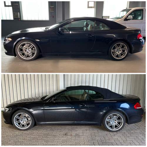

Ich habe den Wagen jetzt auf Original Dämpfer mit dem Eibach Pro Kit tieferlegen lassen. Es ist einfach perfekt geworden, genau so wie ich es mir vorgestellt hatte. Der Komfort ist fast vollumfänglich geblieben, nur das stärkere Wanken in Kurven ist nicht mehr da, das heißt er liegt etwas stabiler in den Kurven.
Kann jedem nur die Eibach Pro Kit beim 650i Cabrio empfehlen
Könntest du eventuell ein Bild einstellen?
Hat dein Auto kein Dynamic Drive, dachte es wäre immer
ab Werk verbaut. (Beim 650i)

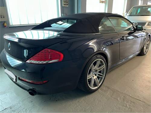

Ich werd ein vernünftiges machen. Kam bisher nicht dazu. Hab nur dieses hier momentan. Die Belichtung ist aber so schlecht das man die Tieferlegung eben nicht so gut erkennen kann. Oben nachher, unten vorher. Und nochmal ein Bild etwas seitlich, nach der Tieferlegung natürlich.
Vorne ca 3,5cm runter gekommen, hinten knapp 2cm

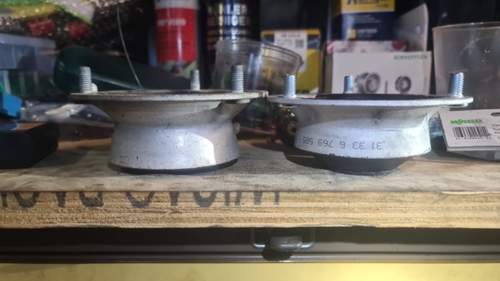

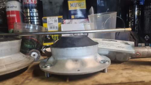

Du meinst etwas tiefer? Was ich vergessen habe zu erwähnen, es sind die Z4 Domlager drinne, bei denen wird ja -10cm versprochen. Kann aber garnicht hin kommen, siehe Bilder
.jpg
Ich meine nur die Domlager ohne Tieferlegung.
Deine werden sich vorne sicherlich noch 5mm setzen.
Konntest du die Domlager vom Z4 ohne Änderungen montieren?
Achso. Ja dann würd ich dir gleich empfehlen die von dem E90 XDrive zu nehmen, die sollen definitiv 10mm niedriger sein. Nein, mussten die Führungspins weg machen.
Vielen Dank
Werde nun beide bestellen und mit den alten vergleichen.
Meintest du Z4 (E85) 2002-2008
Genau, die vom E85
Vielen Dank
Gerne, kein Problem!
