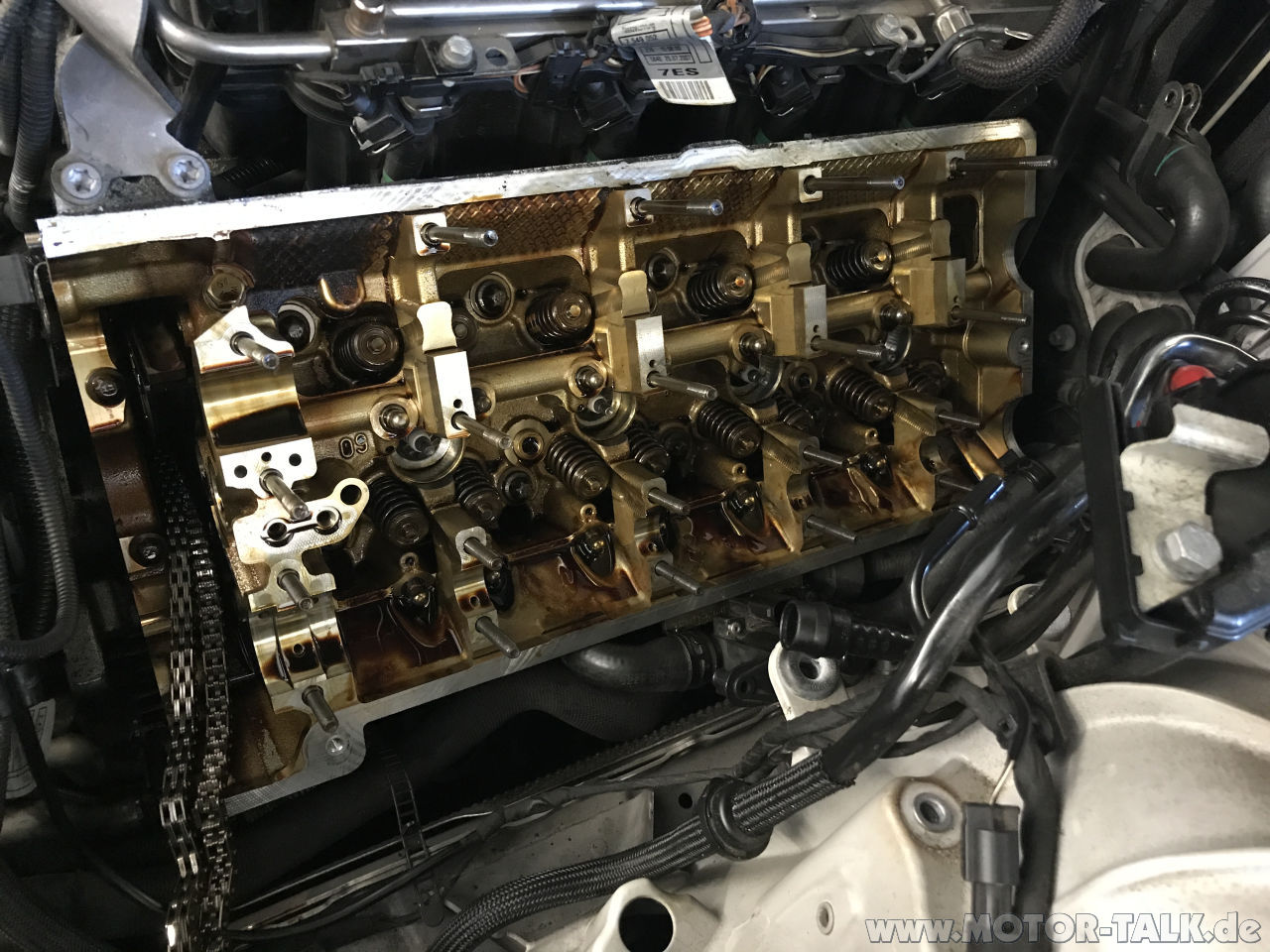

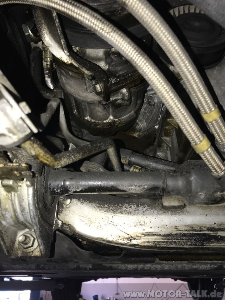

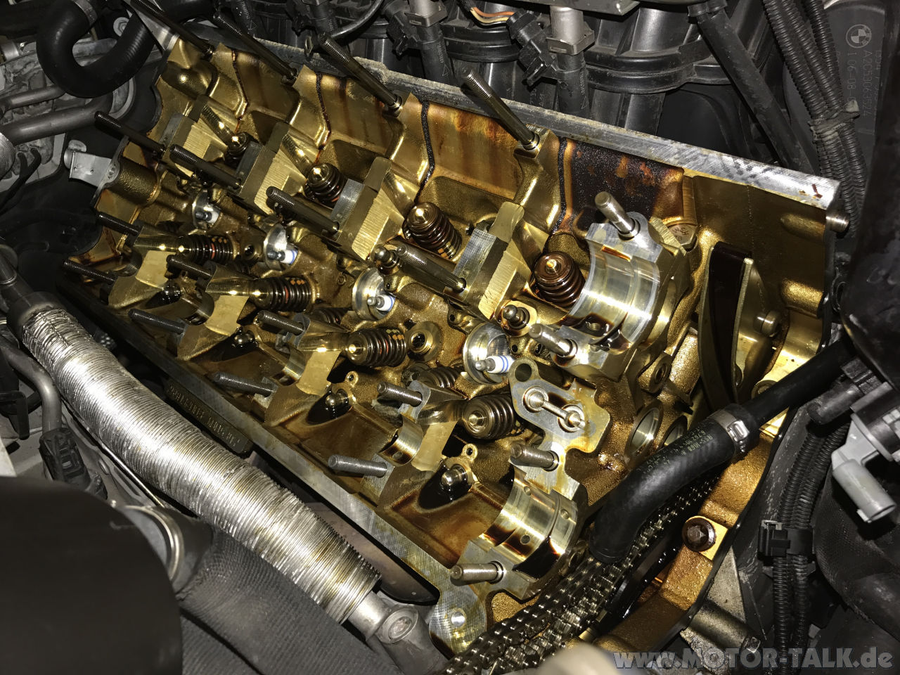

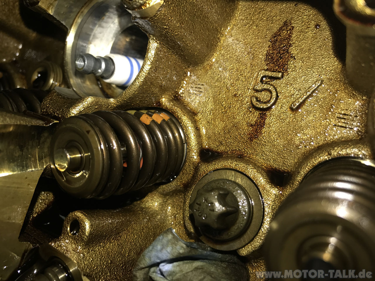

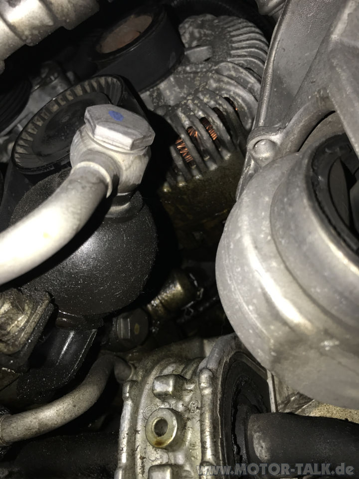

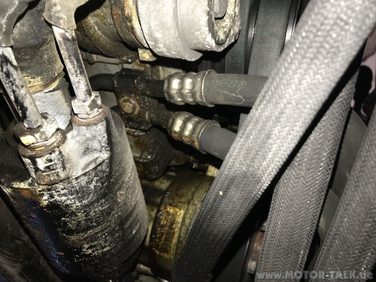

Hier mal ein paar Bilder, die Izo mir bei den Arbeiten gemacht hat:
Bild 1
Bild 2
Bild 3
Bild 4
Bild 5
Bild 6
Bild 7
Hier auf meiner Seite findest du auch alle Details, was gemacht wurde, welches Material verwendet wurde etc.
