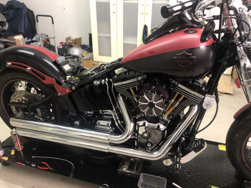

Hallo!
Kann mir eventuell wer sagen warum dieser Auspuff nicht an die Springer passt? 😕😕
Gehts da um die Rahmenbefestigung, oder Fussrasten?
Danke für Infos!

Ja ich weiß es ist sehr verwirrend. Die vorverlegte steht möglicherweise etwas höher. Der untere Krümmer stört . Ich könnte ja Mal messen wie weit mein Tritt Brett hochsteht. Allerdings schwer zu messen vermutlich. Und eventuell gibt es deine Anlage auch extra für Trittbrett Anlage. Bei meinem Bild sieht man das Trittbrett passt genau der Krümmer hat Platz nur der Halter unter dem krümmer musste tiefer gesetzt werden. Demnach müsste ich den Abstand vom Trittbrett für dich messen. Und den Platz unter dem krümmer.
Also ich habe wie gesagt keine Trittbretter mehr.
Aber ich werde es einfach mal versuchen sie anzubauen.

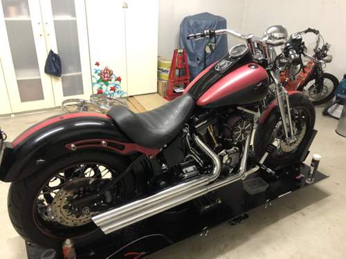

soviel ich weiß, hast du ein 5HD1BZB Modell (das wäre laut Partsfinder eine FXSTSI) und da solltest du original diese Auspuffanlage, mit diesem Halter wie am Bild verbaut haben. Laut Beschreibung passt sie "nicht" an ein FLSTS-Modell wie am 2ten und 3ten Bild.

Bild Nr.18 diesen Originalen Halter hab ich abgebaut.
Lt. meinen bisherigen Informationen passt dieser Auspuff dran.
Also alles soweit ok.

Da FX und nicht FL.😉 (FL ist auch nicht zwingend eine Fatboy sondern auch eine Heritage mit breitem Vorderreifen).
Es geht auch "nur um die Halterung" und sonst nichts.🙂
FL hat ja die Nr. 17 auf Bild 3 und du die passende Nr. 18 auf Bild 1 😎
