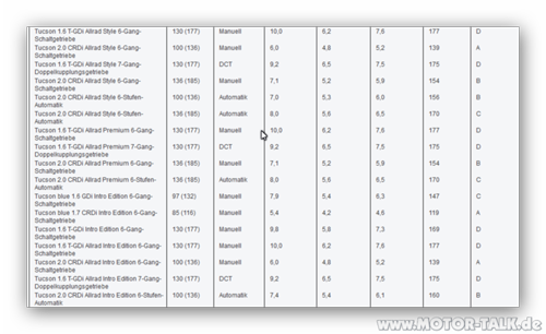

@alfaromeosportage schrieb am 6. Februar 2016 um 15:37:51 Uhr:
das ist nicht richtig den starken Diesel gibt es mit DSG !!!!!
reden wir vom gleichen Fahrzeug? Schau dir den Screen-Shot an
Ashampoo-snap-2016-02-06-17h23m21s-004
Der Diesel hat das "alte" Wandlergetriebe das es schon im IX gab.
wie schon geschrieben, DSG gibt es ausschließlich beim 1.6 T-GDI und nicht beim Diesel.
Wenn ich jetzt mal von VW ausgehe, dann liegt dies ganz sicher am Drehmoment.
Bei VW haben die "schwächeren" Motoren das 7-Gang-DSG (siehe auch Hyundai) und die "stärkeren" Motoren das 6-Gang-DSG (gibt es nicht bei Hyundai).
