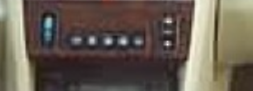

Ich habe einen 560 SEC von 1986 mit Klimaautomatik.
Die Lüftung hat vorher mal funktioniert, mal nicht. Jetzt geht garnichts mehr. Habe den Lüftermotor geprüft, dieser funktioniert. Habe Dauerplus auf dem grünen und Dauermasse auf braunen Kabel, die zum Stecker des Lüftermotors gehen. Damit er geht brauche ich noch Plus auf dem dritten weisen Kabel am Stecker. Auf dem Schaltplan ist dieses nicht drauf und ich kann nur vermuten, dass dieses vom Temperaturschalter kommt, der ab 32 Grad Wassertemperatur Strom geben sollte. Um zu überprüfen, ob dieser die Ursache ist will ich ihn überbrücken aber weiss nicht, wo dieser montiert ist. Kann mir jemand helfen oder weiss vielleicht noch etwas anderes das es sein könnte?

Danke für deine Antwort. Genau, mit den Kabeln hast Du recht. Und ich habe genau das Drucktastengerät, das abgebiltet ist. Und auch den Hundekammregler. Also muss es fast das Tastengerät sein oder? Ich habe es mal ausgebaut. Weiss aber nicht genau, wie ich den Durchgang an den Pins messen soll, bzw weiss ich nicht welcher Pin wann zu welchem Verbindung haben muss. Sind ja 2 lange Stecker mit je 14 Pins. Oder gibt es eine andere Variante das Teil zu überprüfen?

In der alten 1980 bis 85 W126 Urversion - mit der einfachen Klimaautomatik (Foto) - hatten wir tatsächlich noch den Temperaturschalter für die Kaltmotorsperre.
Ich würde mal bei Ebay versuchen das Drucktastengerät zu finden (126 830 05 85) aber nicht 0885 bzw 0985.
