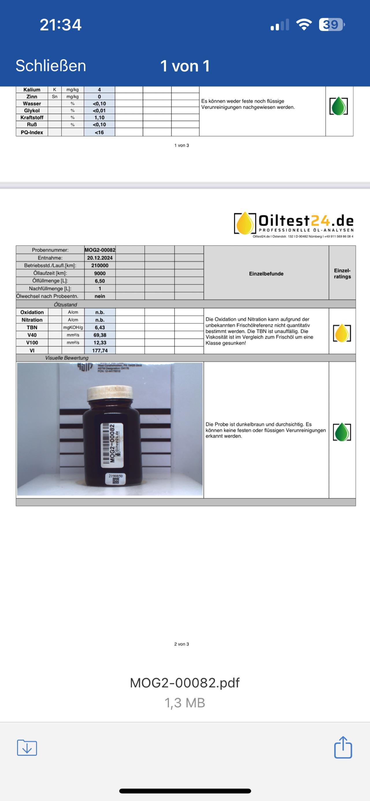

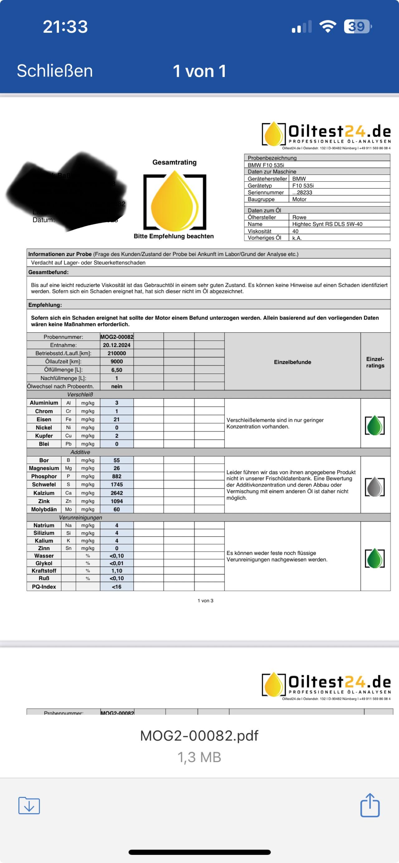

So die besagte Ölanalyse ist heute gekommen! Leider keine Auffälligkeiten, ich hänge es mal an…. Unerklärlich die Späne muss ja irgendwo her kommen? Im letzten Januar wurde bei mir mal die komplette valvetronic gemacht natürlich Original! Könnte die Späne vielleicht davon kommen das die Welle und Lager vielleicht noch einlaufen???
