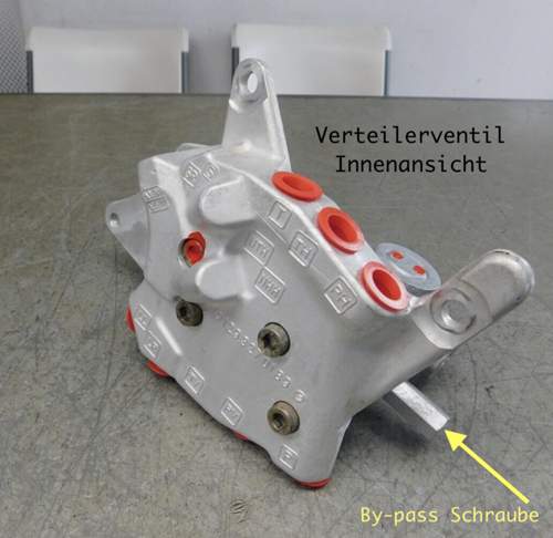

Habe einen 500SL von 1991 mit ADS 1 und hatte versehentlich die Öldruckleitung oben am Stoßdämpfer Beifahrerseite gelöst. Natürlich schwer unter Druck gewesen. Riesen Sauerei und Wagen wegen Druckmangel vorne rechts voll abgesackt. Laut Einführungsschrift ADS und den guten Reparaturanleitungen zum Federspeicher im Netz, sollte dadurch doch die Regelstange die das Füllventil steuert automatisch auf FÜLLEN stehen (da der Wagen ja abgesackt) und durch Motorlauf wieder von alleine hochkommen. Wieder richtig dicht ist alles.
Tat er aber nach so 3-4 min Motorlauf im Standgas nicht. Länger wollt ich nich laufen lassen, da er dazu noch dummerweise in privater Tiefgarage steht mit recht 'empfindlichen' Nachbarn..
Öl ist natürlich das richtige nachgefüllt bis leicht über Max. Ausgetreten sind so ca. 0.5-1 Liter. Laut andern Forums Tipps muss nix entlüftet werden oder vielleicht doch? Oder wirklich einfach noch länger warten? Wundert mich dass das so lange dauern soll...
Weiß jemand genau bescheid was ich tun muss?

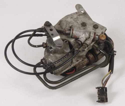

wenn es dir bis jetzt nicht gelungen ist das Auto vorn anzuheben, versuche ich dir nachstehend die Entlüftungsanweisung zu geben.
Mit einer 4 Säulenhebebühne oder auf einer Grube ist es ganz unkompliziert.
Aber das ist ja leider nicht möglich.
So würde ich es ohne Hebebühne bzw.Grube machen:
Ölstand prüfen und richtigstellen - etwas über Normalniveau !
Wagen vorn rechts hochbocken, so daß du dich drunter legen kannst.
Zur Sicherheit einen Bock oder was Ähnliches zwischen Boden und Rahmenboden
stellen falls der Wagenheber absackt.

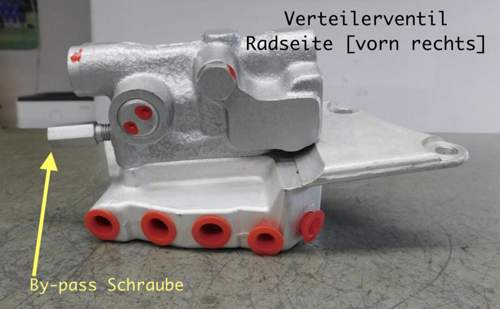

Die By-pass Schraube suchen und finden. Schau in Richtung Rad vorn rechts dann siehst du das Verteilerventil mit dem Regelzylinder. Ist die Koppelstange mit dem Hebel verbunden ? ? ?
Oder ist sie abgefallen ? ? ? [Bild 3]
Im Bild 1 + 2 siehst du die USA Version ohne Hebel. Im Bild 3
siehst du die normale Version für dein Auto [nehme an es ist keine US Version ?]
FIN ist mir ja nicht bekannt.
Im Bild 2 “Verteilerventil Innenansicht” siehst du die Schraube, die
nach hinten zeigt. Diese Schraube ca. eine Umdrehung mit einem 10mm Schlüssel
öffnen - nicht versuchen sie ganz herauszudrehen !
Fahrzeug ablassen, so daß der Vorderwagen wieder runtersackt.
Motor starten und mit ca. 2000U/min laufenlassen.
Falls der Ölstand in Richtung leer absinkt sofort nachfüllen !
Jetzt sollte der Vorderwagen anheben - sofern alles Andere i.O. ist.
Wenn du siehst wie er hoch geht und auf ungefähr Normalniveau steht Motor
ausmachen, Wagen wieder anheben, By-pass Schraube schließen, Wagen ablassen.
Ölstand prüfen und richtigstellen.
Ich wünsche viel Erfolg.
Fitzcarraldo1
