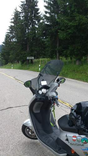

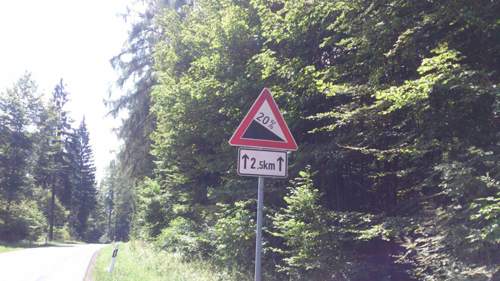

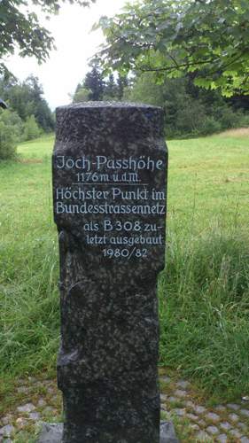

wenn deine Tretmühle von der Vario sauber arbeitet sollte auf gerader Strecke auch 45 km/h raus springen. Bei der Slooowridern wurde auch nur die Vario modifiziert. 50ccm bleibt 50 ccm . Und genau lesen da sind in den Folgetouren einige mit großen Kennzeichen in der Begleitung.
Ich habe mit einer normalen Elystar und 16 kg Reisegepäck auch keine Probleme bei
Also einfach mal losfahren
