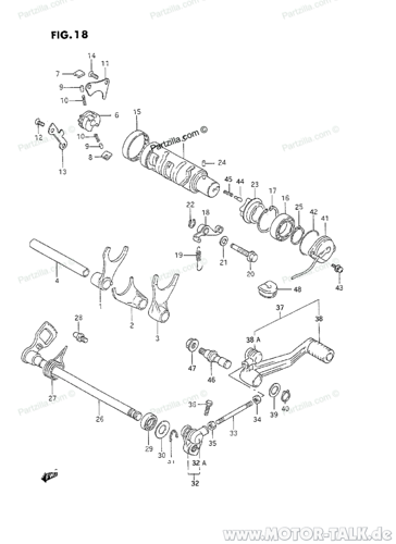

Hallo ihr lieben!
Hab gerade das Forum nach einem passenden Thema durchgeschaut, aber leider nix 100%ig passendes gefunden.
Bin seit Anfang April stolze Besitzerin einer Suzuki GSX 600f. Ist ein älteres Modell, Bi. 90.
Hier meine Frage:
Ich habe festgestellt, dass sich der 5. und 6. Gang nichtmehr einlegen lassen. Beim schalten lässt sich der Ganghebel zwar bewegen, "rastet" aber nicht ein.
Die anderen Gänge lassen sich problemlos schalten. Ohne Widerstand o. ä.
Hab ein passendes Thema mit ähnlichem Problem gefunden, da lag es aber offensichtlich am Schaltwinkel durch neue Schuhe oder Aufpolsterung. Daran liegt es aber bei mir auf keinen Fall.
Habt ihr ne Idee an was das liegen könnte bzw. was man machen kann?
Vielen Dank im Voraus und ein schönes Wochenende.
LG Sabrina

Hi ,
das könnte an der Kupplungseinstellung liegen , da im 5. + 6. Gang das meiste Drehmoment übertragen wird .
Schau mal nach der Einstellung , da sollte ein Spiel oben am K.-Hebel 2-3mm vorhanden sein .
Das 2. was sein kann : die Schaltgabeln könnten verbogen sein .
Auf dem Foto Nr.: 1,2+3 .
Schau aber erstmal nach der Kupplung !
gruß hanspool

Also die Kupplungseinstellung war's nicht.
Und die "gabeln" sind auch nicht verbogen.
Jemand vllt noch ne Idee :-)?
LG und schönen Abend!
Wow das Getriebe schon aufgehabt?
Was mir schonmal hilft zumindest im stand wenn die gänge nicht rein gehen. Ganghebel mit dem fuss gedrückt halten und ganz vorsichtig die kupplung kommen lassen bis er rein flutscht. Hilft dir zwar nicht wärend der fahrt, aber kannst das ja mal im stand versuchen.
Hab ich meinen Bruder machen lassen :-). Der kennt sich recht gut aus. Und er hatte die Idee zwar auch schon, wollte aber erst mal wissen, obs noch ne andere Ursache geben könnte. Dann hätte er's nicht aufschrauben müssen. Jetzt ham wirs gestern versucht und hat auch nix gebracht :-(.

Moin,
falsch in den höheren Gängen wird das geringste Drehmoment übertragen, da hast du was verwechselt...
An der Kupplung wird es nicht liegen, sonst würdest du irgendwann keine Gänge mehr reinbekommen bzw kann man ja auch ohne kuppeln schalten (gewusst wie) aber nur vorsichtig, geht da der 5. und 6. Gang nicht rein tippe ich auf ein Getriebeproblem wenn alle anderen Maßnahmen ergriffen wurden, was auch immer du dann tust heißt es zum einen zerlegen und zum anderen, es kann teuer werden, ich glaube mehr geht per "Fernwartung" nicht.
Gruß Sam
P.S. kannst du denn bei aufgebocktem Hinterrad und stehendem Motor die Gänge durchschalten? Dazu muss einer ganz leicht am Hinterrad drehen während du schaltest, merkbar ist der Gang eingelegt wenn du auskuppelst und das Hinterrad sich nicht mehr drehen lässt.
Danke Sam, so hatten wirs auch schon versucht. Und es ging nix...
Heute hab ichs nochmal versucht.... Und was soll ich sagen... Es ging plötzlich.
Hab keine Ahnung wieso das auf einmal geht.
Beim nächsten Sonnenstrahl werd ichs gleich beim fahren versuchen.
Falls sich jemand erklären kann wie das passiert ist, darf er's gern verraten :-)
Danke trotzdem für die vielen Antworten.

Es könnte sein das irgend etwas im Getriebe gebrochen ist und den 5. und 6. Gang blockiert hat. Jetzt hat es sich gelöst. Es könnte aber eventuell während der Fahrt sich zwischen ein Räderpaar klemmen und dann hast du auf einmal einen blockierenden Hinterreifen. Das ist reine Spekulation aber es könnte sein. Also aufpassen!
Hm das glaub ich eher nicht. Das wäre uns wahrscheinlich aufgefallen als wir das Getriebe nahezu raushatten...
Unsere Vermutung ist, dass eventuell was blockiert hat und dadurch dass wir da n bisschen rumgeschraubt und rumgewackelt haben, sich das dann gelöst hat. Und als wirs danach versucht haben, könnte das Hinterrad dummerweise n bisschen blockiert haben. Da haben wir dann nämlich nicht mehr gedreht beim schalten.
Ist aber nur so ne Idee. Worans letztendlich lag ist uns auch n Rätsel :-)
