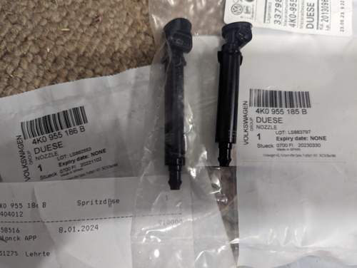

Hey A6 Kollegen,
mir ist eine der Lidar Düsen abgebrochen (keine Ahnung wie das geschehen kann, die vordere ausziehbare Düse fehlte plötzlich; seit dem mega hoher Waschwasserverbrauch). Ich habe direkt beide bestellt (Links und rechts sind zwei unterschiedliche Teile), waren eh beide total ausgeblichen.
Kann mit jemand nen Rat geben, wie man die tauscht? Nur gesteckt, oder muss man sich erst da hinarbeiten (Abdeckung von oben runter, etc.)?
Greetz
1000052998
Kenn das durch zu geringen Frostschutzgehalt im Waschwasser- es gefriert, Wasser dehnt sich aus und sprengt die Düse weg.
@Scoppo73 schrieb am 17. Januar 2024 um 12:51:28 Uhr:
puhh, klingt plausibel, aber eigentlich hab ich 'nen -15 Grad mix drinnen.
-15°? Ist doch nix bei den Temperaturen momentan… und dann kommt noch die Qualität dazu…( ob -15° überhaupt erreicht werden…)
