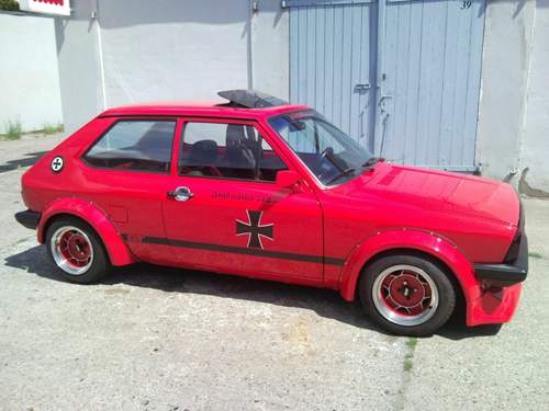

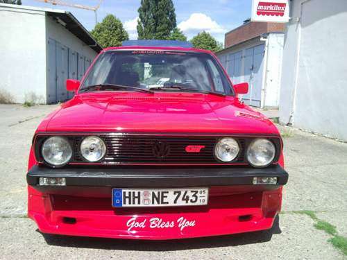

Moin ich habe bei meinen einser GT ein 5 Gang Getriebe von einem 45 Ps Polo verbaut, nun meine Frage warum fährt der Wagen 130 kmh bei 6000 umdrehung pro min im 5 ten Gang, ist das Getriebe kürzer als das Serienmäßige 4 Gang ?

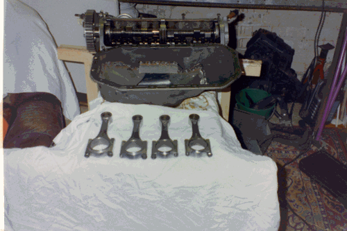

So auf die schnelle nur dieses gefunden. Der Umbau is schon 10 Jahre her,da ich den Wagen 2-3 mal im Jahr bewege,verliere ich irgendwie das Zeitgefühl. Hatte beim Motorumbau wohl noch keine Digi Cam mist
