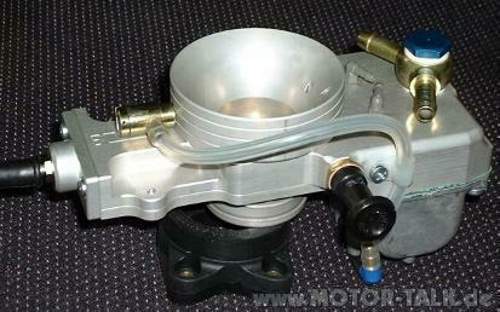

hab mit meiner 450er exc (2005) immer probleme mit dem schnellen gas aufreißen.
sie verschluckt sich dann immer. egal ob bei wenig oder bei höheren drehzahlen.
wenn man langsamer gas gibt, geht es. sie dreht dann auch voll hoch.

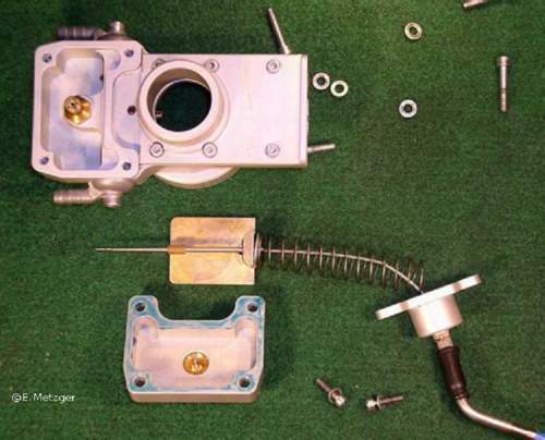

hauptdüse ist ne 178er hab ich saubergemacht, beschleunigerpumpenmembran auch in ordnung und sauber.
achso luftfilterdeckel ist der mit den löchern und ein sp-enddämpfer montiert (vorbesitzer)
welches problem könnte das sein?HD für den dämpfer zu klein?

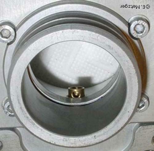

Es ist nicht unbedingt von der Hand zu weisen, dass die Grundgemisch-Regulierung etwas Einfluß auf solche Stör-Symptome haben kann – vermehrt aber wenn der Motor zu kalt ist (und kalte Luft) und bei zu geringer Ausgangsdrehzahl.
Die Grundgemisch-Regulierung ist zuständig für den Leerlauf und für die Übergänge im unteren Teillastbereich ; bereits kurz nach dem unteren Bereich der Schieberöffnung wird die Teillastregulierung zunehmend unwirksam, spätestens wenn die Rampe für die Beschleunigerpumpe wirkt, ist diese Regulierung nicht mehr, denn die Mischbohrungen werden vom Luftstrom und der Zusatzanreicherung überdeckt/überbrückt – bei Vollast bzw Vollgas ist die Grundgemischregulierung eigentlich nicht mehr nötig, da ist das Gemisch wesentlich durch die Hauptdüse und Schieberstellung reguliert.
Das Einstellen der Leerlauf- und Grundgemisch-Regulierung sollte zweckmäßig bei betriebswarmem warmgefahrenem Motor vorgenommen werden.
Der Gummiflansch darf natürlich nicht durch Schlauchschellen oder sonst wie beschädigt sein (Falschluft), aber einfach an den beiden zuständigen Schrauben rumdrehen bis der Motor im Stand am höchsten dreht – das ist mit Sicherheit falsch!

die Luftregulierschraube (mit normal konischer Spitze) durch welche die Luftzufuhr zum Bypasskanal vergrößert oder verkleinert wird um das Leerlauf- oder Teillast-Gemisch zu regulieren, diese ist wesentlich bis etwa 1/8 bis 1/4 der Gasschieber-Öffnung von wirksamer Bedeutung, darüber hinaus wird die Bypass-Spülung zunehmend unwirksam, da der Luftstrom bei hoher/voller Drehzahl die Bypassbohrung überdeckt ; eine zu große Leerlaufdüse kann aber auch bei Vollgas-Stellung störende Wirkung zeigen.
Standardvorgehen um dass der Motor überhaupt und im Teillast läuft:
Die Gemischregulier-Schraube bis zum Anschlag eindrehen und dann 1,5 bis 2 Umdrehungen heraus drehen;
Bei Rundschiebern und ohne wesentliches Tuning funktionieren die 1,5 Umdrehungen meist ohne Nachregulieren, Flachschieber sind in der Regel etwas empfindlicher, da Vakuum und Strömung bei Flachschiebern ein anderes Verhältnis zur Hauptdüse haben.

Vergaser und Schwimmerkammer sowie Schwimmerventil inklusive der Zulauf bis zum Sitz des Schwimmerventil sauber?
Evtle Beschleunigerpumpe und Membrane sauber und iO?
Alle Misch- und Bypass-Bohrungen inklusive LL-Düse sauber?
Zündanlage inklusive Spule und Z-Kerze iO?
Gummiflansch Vergaser/Zylinderkopf iO und nicht zu stramm geschellt (evtl mal nen neuen Gummiflansch montieren).

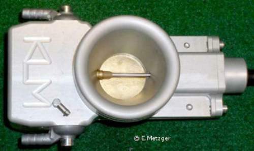

Man kann das Gemisch für den Fahrbetrieb auch über die Höhe und Stellung der Düsennadel fetter einstellen und muss nicht unbedingt die Düse tauschen:
http://www.ktm-club.de/html/vergaser1.html
Grundsätzlich:
Das Gemisch wird über die Hauptdüse (und deren Nadel) eingestellt, die Grundgemisch und Teillastregulierung ist die letzte Komponente der Gemisch-Einstellung und dazu schreibt Axel Bergo zB:
Achtung:
Bei der Luftregulierschraube dürfen drei Drehungen nicht überschritten werden
zu weit heraus = größere Leerlaufdüse
Das Zündkerzen-Bild sagt aus ob die Einstellung des Gemischs richtig ist!

hallo,
also ich bin nun zur vermutung gekommen, das bestimmt der luftfilterkastendeckel
mit den löchern die ursache ist!
werd die demnächt mal zu kleben und dann versuchen...
