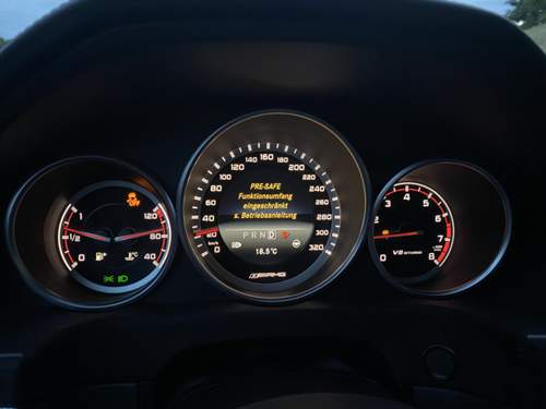

Guten Morgen zusammen,
Ich wollte das Thema nochmals aufgreifen und fragen, ob du noch die TN der Sensoren hast. Ich bin nun eventuell auch bei meinem Wagen davon betroffen.
Symptome: Fahre auf der AB im niedrigen Gang bei ca 120km/h setze mit einem Kickdown schnell zum überholen an und plötzlich bricht die Leistung ein. Sämtliche Fehler tauchen im KI auf und der Wagen nimmt keine Leistung mehr an. Erst nach Neustart alles normal.
Das könnte dann hier auf das von dir beschriebene Problem hindeuten oder ?

Nein das deutet auf ein defektes Gaspedal oder einen übergangswiderstand an den pins des gaspedal hin.
Fehlerspeicher auslesen, dann weiss man was los ist.
Man kann bei sowas nicht einfach blind von etwas ausgehen, die Anzahl der Fehlerquellen ist enorm
Grandios, ich danke dir für die Antwort und freut mich, dass einer geschrieben hat 😁
Darauf hätte ich ja im Leben nicht getippt.
Ich baue das Pedal mal aus notiere die Nummer und bestelle gleich ein neues.
Danke dir und schönen Sonntag
Werde dann nochmals berichten.
Lg Maddox

Im fehlerspeicher wird nichts hinterlegt. Selbst während der Fahrt.
Lg Maddox
Womit wurde das ausgelesen? Wenn im KI Fehler kommen und der Wagen keine Leistung mehr hat (Notlauf)
Dann muss im Fehlerspeicher was hinterlegt sein

Topdon Autodiagnose Tab.
Es erkennt keinen Fehler während dieser Auftritt, noch wenn der Wagen steht und ich auslese.
Wie gesagt, Motor aus/an. Fehler weg und volle Leistung da.
Lg Maddox
Mal mit was anderem auslesen. Wenn der im Notlauf ist, müssen Fehler abgelegt sein.

Leider keinen Zugriff auf Star Diag, muss dann mal zum Freundlichen.
Teste aber erst einmal die Sache mit dem Gaspedal
