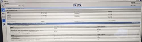

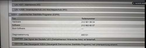

Ich muss leider aus gegebenem Anlass das Thema hochholen. Ich hatte auch den ABS/ESP Fehler im Kombiinstrument und habe mal Xentry Diagnose durchlaufen lassen.
Es wurde hinten links der Raddrehzahlsensor eingegrenzt. Wie wahrscheinlich ist es, dass es der Sensor ist oder der Magnetring auf der Antriebswelle?
Lässt sich das mit Xentry eingrenzen, leider kenne ich mich mit Xentry jetzt nicht so gut aus.

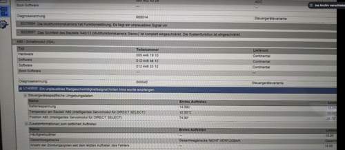

ICh habe den Fehlerspeicher gelöscht und der Kurztest spuckt, obwohl noch kein Motorstart erfolgt ist über das Schaltmodul schon einen Fehler vom Raddrehzahlsensor aus. Vielleicht hat jemand eine Idee wie man am besten ohne großen Aufwand eingrenzen kann?
Edit: Ich werde mir mal eine Enduskopkamera vielleicht besorgen und in das Loch vom Sensor hineinschauen und dabei die Radaufnahme drehen, vielleicht erkennt man ja da, ob der Ring hinüber ist.
Fehler-nach-loeschen-ohne-motorstart
Noch-nicht-geloescht
Wenn der Fehler sofort kommt ohne fahren, sieht das schwer nach Ring aus.
@CE333 schrieb am 4. Februar 2024 um 16:09:13 Uhr:
Sensor meinst du ohne zu fahren kann er den Ring nicht erkennen nur einen defekten Sensor kann er da mitbekommen.
Was aber nicht heißt das der Sensor nicht durch den Ring beschädigt wurde.
Ich habe jetzt nochmal im Stand ein weiteres Mal den Fehlerspeicher gelöscht und danach war alles sauber. Dann habe ich N30 ESP Steuergerät mal geöffnet und die Istwerte von den Raddrehzahlsensoren anzeigen lassen, überall war alles grün im Stand sprich 0,0km/h, dann ließ ich das Auto in der Einfahrt langsam vor und zurückrollen und habe gesehen, dass alle Drehzahlsensoren außer hinten links reagiert haben.
Ich vermute jetzt einfach mal, dass nach dem Kurztest im Stand der nach Löschen des Speichers komplett sauber war der Sensor vermutlich nicht defekt ist bzw. zumindest keinen Kurzschluss oder sowas hat. Sonst würde womöglich der Fehler direkt im Stand schon angezeigt werden, dann habe ich natürlich eine Runde gedreht und direkt nach einer Geschwindigkeit über 5 oder 10km/h hat er den Fehler geworfen.
Ich meine ich kann den Sensor ja so oder so neu machen, aber ich befürchte, dass des der Impulsgeberring ist, der wohl nicht mehr an den Sensor sendet :-(
Wenn es erst beim fahren erkannt wird ist es sehr wahrscheinlich der Impulsring.
Das befürchte ich leider auch. Morgen mal paar Werkstätten anrufen und fragen, was der Spaß kosten soll. Selbst möchte ich diese Reperatur nicht ausführen, da mir die speziellen Nüsse und Innensechskantschlüssel fehlen.
