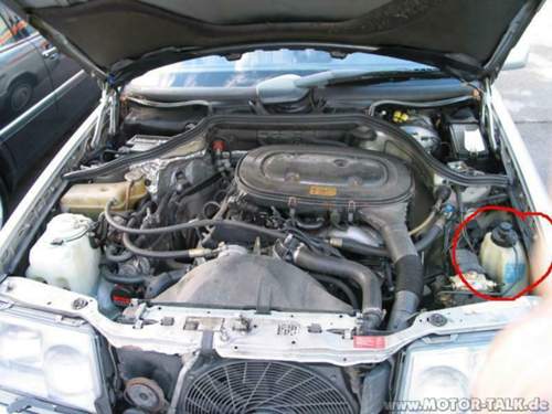

niveau ist bei jedem kombi serienmässig. bei der limo hats aufpreis gekostet.
Es soll wohl ganz wenige gegeben haben, die keine hatten, warum auch
immer, hatte ich mal gehört ... Gehe also davon aus, dass deiner Niveau
hinten (!) hat. Kompressor gint es keinen, sondern eine Druckölpumpe
(separat von von der Nockenwelle angetrieben, später ja nach Modell
als Tandempumpe mit der Lenkhelfpumpe in einem Gehäuse integriert).
Dann siehst du rechts vorn hinterm Scheinwerfer im Motorraum (mit Blick
in den Motorraum) noch den Ölvorratsbehälter; an der HA noch das Regler-
ventil mittig usw.
