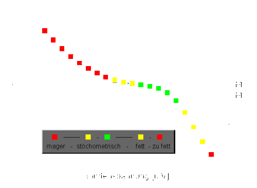

Miß doch mal Deine Lambdawerte in mV, vllt geben die Dir Aufschluss.

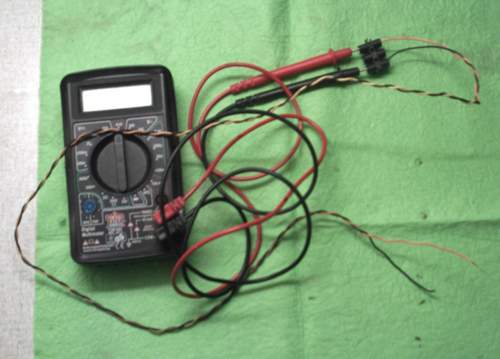

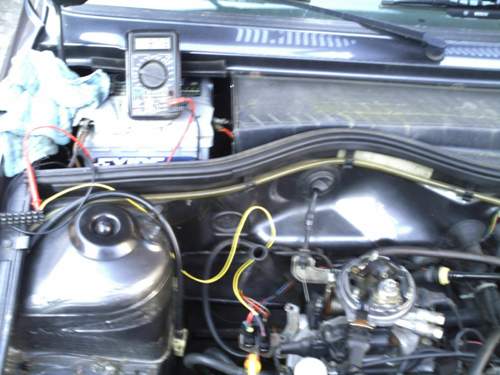

Wenn das Problem schon im Stand bei 1.500 auftritt reicht ja schon die Anwendung wie auf Bild 2
Um das während der Fahrt zu machen (besser! ) dünnes Kabel reinlegen und Multimeter auf`s A-brett.
Ich hab mir ein Mini-V-meter fest eingebaut und die Sondenspannung immer im Blick (Bild 6).

2.) das Gemisch ist unter Volllast zu mager (das erkennt man dann z.B. an der abgegebenen Sondenspannung 🙄 )
