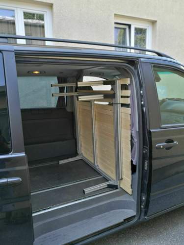

oder selber bauen,.. Vanessa war mir auch zu teuer und für mich nicht optimal ich habe mir ein Bett aus Item Profilen und Rolllattenrost gebaut.
Vorteil = zusammenschiebbar - platzsparend - super Liegefläche und vor allem was mir sehr wichtig war: wenn ich in meinem Bus mein Motorrad mitnehmen wollte - habe ich das Bett als Trennwand zwischen Fahrkabine und Laderaum geklappt. Danach umklappen - ausziehen - fertig.

Deine Lösung klingt sehr individuell und interessant. Würde mich über ein paar Bilder freuen, um es mir besser vorzustellen.

ich habe leider gerade keine besseren Bilder auf meinem Tel - macht dir aber gern welche. Hoffe du erkennst darauf in etwa, wie ich es gebaut habe. Aber: Bei mir gab es keine andere Lösung. Jetzt gibt es eine Liegesitzbank,.....ich würde mir glaube dann diese kaufen. Bett bauen kostet ja auch und ist beim schlafen immer mit mehr Arbeit verbunden.
Meine V-Klasse hat zb. ganz sicher eine Liegebank..... bin gerade am schauen, auf dem Gebrauchtwagenmarkt. Hoffe ich kann nächste Woche zuschlagen :D
LG Torsten

Das ist ein guter Ansatz. Insbesondere wenn man noch Stauraum für ein Moped braucht und optimalen Liegekomfort wünscht. In diesen beiden Punkten wirst Du deutliche Abstriche bei der original Liegebank in Kauf nehmen müssen.
Ja, wenn man so wie ich - ein Motorrad im Auto mitnehmen will - geht es nur so.
Für das Bike habe ich am neuen eine Hängerkupplung und ein Anhänger wird gekauft. Auch das wird dann schneller mit dem Anhänger gehen, wie das einladen und vorher alles ausbauen. Auf die Originalen Sitze bei der Liegebank, möchte ich eine dünne Matratze zukaufen und hoffe, dass der Komfort nicht all zu leidet.....
Ich plane mit der V-Klasse auch größere Reisen zb. Nordkap. Dort kann ich ja mein Bett im Notfall weiter nutzen. Stauraum darunter ist genügend vorhanden und der Liegekomfort mit den Matratzen und Lattenrost ist 1A.
Wobei ich hoffe die Liegebank + Matratze geht auch ;) dann verkaufe ich mein Bett.
Bin auf deine Lösung gespannt,...LG
