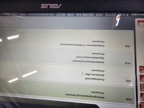

Mein Benz w212 350CDI 231 Ps bj.2010 macht mir Kummer.
Der Wagen ging beim Einfahren in den Kreisverkehr ohne Vorwarnung aus.
Offensichtlich hatte er kurz vorher schon Dieselverlust.
Fehlersuche, da aus der Hochdruckpumpe kaum Diesel mehr kam, sind wir zunächst von einem Defekt ausgegangen.
Pumpe ausgetauscht: unverändert.
Kraftstoffdrucksensor Hochdruckseite, keine Veränderung.
Fehlerspeicher lt.Delphi siehe Bild.
Ich habe die Vermutung, dass die mittlere Düse der linken Bank defekt ist (da stand jedenfalls etwas Diesel bei Schadenseintritt), kann es sein, dass eine Düse verhindern kann, dass die rail gefüllt wird?
Da das Auto schon 300k gelaufen hat, tue ich mich schwer das lustige Teiletauschen auf Verdacht anzufangen.
Bis zur Pumpe liegt augenscheinlich voller Druck an.
Vielen Dank für Eure Hilfe

Da steht doch "Druckregelventil Stromkreis offen", da war es schon käse die Hochdruckpumpe zu tauschen.
Da ist irgendwo eine Unterbrechung (Ventil dekt, Wackelkontakt, Kabelbruch, Steuergerät hin, ....).

Kurze Rückmeldung: Auto läuft wieder :-) !
Das Kabel zum Kurbelwellensensor war verschmort!
Ich denke ein "Kurzschluss" hat dafür gesorgt, dass kurzzeitig zuviel Druck aufgebaut wurde und irgendwo die Leckage entstanden ist (Dieselverlust)
Erneuert/ausgetauscht/quergetauscht wurden:
Hochdruckpumpe/Mengenventil
Druckventil (Hochdruck)
Kurbelwellensensor
Rail mit Druckventil (niederdruck)
Drei Düsen (Fahrerseite)
Rücklaufleitung
Letztendlich hat ein neuer Stecker vom Kurbelwellensensor mit Verkabelung den Fehler behoben!
