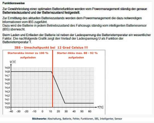

Hallo Leute. Vielen Dank für die rege Teilnahme am Thread.
Also der Regler wurde getauscht. Geändert hat sich nichts.
Aber verstehe ich das richtig? Diese Schwankungen sind normal?
Die riesigen Ladespannungs-Schwankungen sind völlig normal ... nur bemerkt sie kein einziger Fahrer, wenn er nicht im KI mittels "Affengriff" die Fahrzeugdaten aufgerufen hat -während der Fahrt ! -
Eine weitaus einfachere Methode ist ein kl. Voltmeter (von Amazon) in die Zig.-Stedo stecken und bestens über das Lade-Verhalten informiert zu sein.
2 Fakten sind hierbei wichtig:
Das sensible Steuer-Element IBS, welches auf dem Minuspol vom Starter-Akku klemmt, ist durch die Akkutemp. und den Anfangs-Ladezustand des Akku gesteuert.
a.) ein künstlich 100 % vollgeladener Starter-Akku wird zu Fahrtbeginn überhaupt nicht mehr aufgeladen ... zu erkennen an der Bordspannung < 12,8 Volt. (immer bei lfnd. Lima !!!)
Dieser Zustand zieht sich solange hin bis der Akku im Teilladebereich 70 -80 % angekommen ist.
Danach wird die Ladespannung auf etwa 14,80 max. 14,90 Volt angehoben und der Ladestrom von etwa 30 Amp. bis max. 40 Amp. für nur wenige Minuten anliegen.
Nun beginnt das o.g. starke Pendeln der Betriebsspannung vom Fahrzeug zw. 12,50 V und 14,90 Volt rhytmisch im Minutentakt.
b.) Ein starken Einfluß auf das Ladeverhalten hat die Außentemp., welche direkt durch stundenlange Ruhe-Stand-Zeiten auch die Akkutemp. (über das aufgeklemmte IBS) erkennt u. nach sich zieht.
Temp. von +14 Grad abwärts bewirken ein deutliches Anheben der Ladeleistung durch das sensible Lademanagment. Unabhängig vom Ladezustand des Akku 100 % oder nur 85 % beginnt die Ladespannung sofort mit > 14,6 Volt einen variablen Ladestrom auf den Starterakku aufzubringen.
Fazit:
Unmittelbar nach Fahrtende liegt die Ruhespannung grundsätzlich im Bereich 12,40 bis max. 12,60 Volt.
Sind nun alle Bedingungen für den Ruhezustand gegeben, wird innerhalb von 1-2 Std. bei abgezog. Zündschlüssel und geschl. Türen (auch verriegelt) die Akku-Ruhespannung im Winterhalbjahr bis ca. 13,xx Volt ansteigen und mind. 1-2 Tage dort verbleiben.
Anders in der sommerl. Jahreszeit > 15 Grad C. wird max. eine Ruhesp. von 12,85 Volt erreicht, weil mind. 10 Ah am Vollladezustand fehlen. Diese Ruhespannung bleibt dann auch für mind. 1-2 Tage > 12,75 V vorausgesetzt der Akku ist noch brauchbar. 😁
https://www.amazon.de/.../ref=sr_1_fkmr2_4?...
Ok. Na dann war wohl doch nur mein Akku defekt und nicht der Regler.
Da der Akku den ich neu eingebaut hatte voll war wird die Lima dann nicht geladen haben und mein Nachbar dann die Lima als Fehlerquelle diagnostiziert haben.
Ok. Regler und Batterie sind trotzdem neu. Wird nicht Schaden denke ich 🙂
Neuer Akku ist immer gut ... wenn du es nun noch schaffst, ihn mögl. oft im anähernden Vollladezustand zu belassen, wird er dir mind. 4-6 Jahre keinerlei Prob. mehr verursachen.
