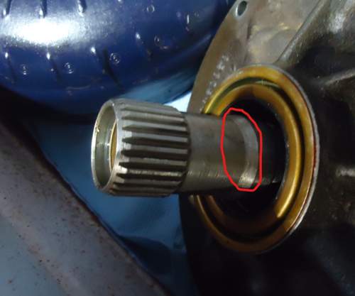

Also hab heute mal aus Spaß das Getriebe ausgebaut. Wandler rastet nur 2x ein und ich nehme an, dass es daran liegt das die Ausgangswelle der Pumpe 12mm "zu lang" ist.
Wenn ich vom Wandler von der Verzahnung für die Pumpe bis zur Einkerbung messe und das mit der Pumpe vergleiche, komme ich genau auf die Differenz die mir fehlt.
Hoffe das war verständlich.

Mach ein Bild von der Eingangswelle, wo die 12 mm Unterschied sind.
Wenn die beiden Wandler nebeneinander liegen, sieht man da Unterschiede ? Ist der Eingang des Wandlers anders konstruiert ? Nicht, daß du einen Wandler von Ford oder Dodge erwischt hast. Nenne doch mal die Parts-Nr. von dem B+M Wandler und messe mal an beiden Wandlern die Eingangsöffnung (aussen).
Mach auch mal bitte Fotos von den Wandlern, am besten, wenn sie nebeneinander liegen.
Tja, das isses eben. Haben keinen anderen Wandler. Es ist ein B&M 20400, sollte also eigentlich für das TH350 passen. Das verwirrt mich ja eben so. Auf meiner Pumpe steht GM33. Gebe ich das in der Suche ein komme ich auf eine Pumpe für das TH350.
Wie gesagt, rastet 2x ohne Probleme ein, sprich beide Wellen. Allerdings berührt die letzte Auflagefläche vom Wandler(Bild1) noch nicht mal die "Nocken" von der Pumpe. Grund, die Verdickung der Welle von der Pumpe (Bild2) liegt ja auf der Verjüngung (Bild 3) im Wandler auf....oder sehe ich das falsch?

Verdickung Pumpe
