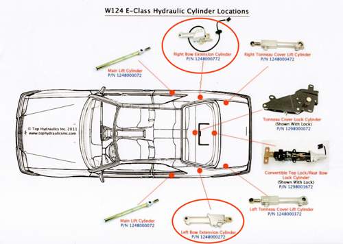

bei diesem Cabrio will der Bügel nicht hochgehen, d.h. genau gesagt hebt er rechts ca. 2,5cm an, dann sinkt er ab. Die linke Seite scheint irgendwie fest zu sein. Ein Anheben mit Fingern ist nicht möglich. Der mittig angeordnete Verschluss am Bügel hat aber entriegelt.
Sind die im Bild unten eingekreisten Zylinder für das Anheben des Bügels zuständig ? Oder sind das zusätzliche Verriegelungen ?
Wie kommt man an diese Zylinder heran, da es nicht möglich ist das Dach von Hand zu öffnen. Die Seitenverkleidung innen links läßt sich auch nicht entfernen, da der Kastendeckel zu ist.
Den linken horizontal angebauten Zylinder im Kofferraum haben wir ausgehängt um zu sehen, ob dieser festgefressen ist - ist er aber nicht.

Ja, die Zylinder mit Kringel heben den Stoffhaltebügel. Die anderen den Verdeckkastendeckel. Es gab fuer diesen Fall eine Methode, die Zylinder drucklos zu machen, dann kann man von Hand den Stoffhaltebuegel anheben und dann den Verdeckkastendeckek öffnen. Vorbedingung ist die Entriegelung vorne an den Griffen im Dachrahmen. Sonst geht nichts.

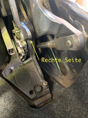

Das Problem wurde gefunden, siehe Anhang.

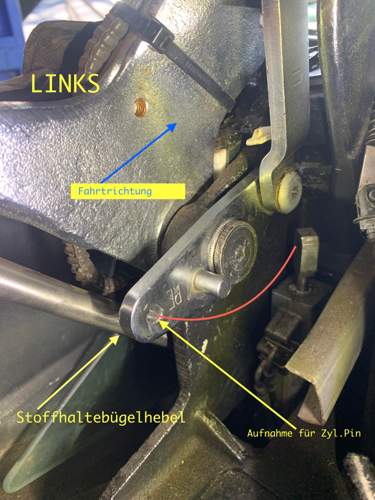

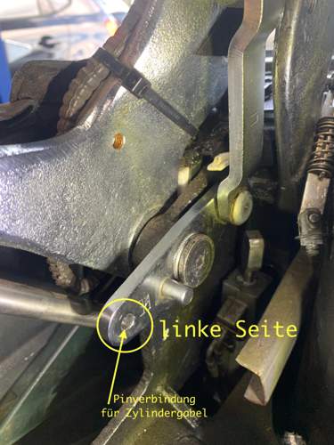

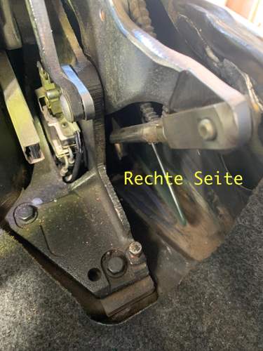

Es handelt sich hier nicht um einen Bruch, sondern um den Bügelhebel, der auf der linken Seite um 180 Grad verdreht war.
Die rechte Seite wollte aufgehen jedenfalls ein paar Zentimeter. Die linke Seite schien festgeschweißt zu sein.
Im Bild 1 sieht man den Bügelhebel rechts. Die Gabel des Zylinders kann man nicht richtig sehen, da der Zylinder auf der richtigen Seite des Hebels ist, an der Vorderseite des Hebels - nämlich vor dem Drehpunkt des Gestells [bei geöffnetem Dach].
Bild 2 zeigt die verkehrte Stellung des linken Chromhebels, das Loch sollte am vorderen Ende des Hebels sein. Die Zylindergabel war also noch mit dem Hebel verbunden.
Bei geschlossenem Dach gelang es uns die Klammer für die Verbindung Zylinder / Hebel rauszudrücken. Das Dach konnte links immer noch nicht angehoben werden. Erst nach viel hin und her konnten wir den Pin rausdrücken, mit gebastelten Drahthaken und guter Kopflampe. Dann war der Bügel endlich frei.
Der Zylinder leckt Öl an der üblichen Stelle, die Kolbenstangen links ist ganz leicht verbogen, wahrscheinlich durch unsere ersten vergeblichen Versuche den Bügel links anzuheben. Beide Zylinder sind ausgebaut, werden repariert.
