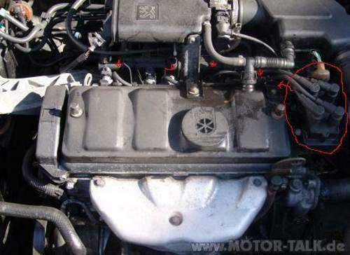

wenn er wieder mal auf 3 pötten läuft, kannst du natürlich EINZELN die zündkerzenstecker oder kappen am verteiler abziehen. der stecker bei dem nix passiert ist dann der auf dem er nicht läuft.
bei dem zylinder würde ich dann aufjedenfall mal kerze und ZK kabel tauschen. du hast zwar geschrieben die seien ok, aber das klingt alles sehr nach defekter kerze oder Zk kabel, nen austausch wäre nicht verkehrt.
1 kerze ist ja nicht so teuer.
und kabel kannste ja zum teste mal mit einem anderen zylinder tauschen wenn es von der länge her passt, nur dran denken die kabel auch am verteiler(zündspuleneinheit oder wie es heissen mag um zu stecken) umszustecken.
- bin kein fachmann, aber kann mir nur schwer vorstellen das an der (zündspuleneinheit) immer nur 1 zylinder nicht angesteuert wird. denke entweder alle oder keiner.
ps: kannst ja mal an den kabeln wackeln die zu den steckern der einspritzdüsen führen, bei laufendem motor. evtl. wackelkontakt.

entschuldigung. dann habe ich dir etw. falsches beschrieben.
habe zwar den selben motor, aber sowas habe ich noch nie gesehen, hängt vieleicht mit dem automatikgetriebe zusammen die bauart. dann kann ich dir auch nicht mehr weiter helfen.
hier mal nen bild wie es bei mir ungf. aussieht.
Da sieht man auch die einzelnen stecker die ich meinte :-P
