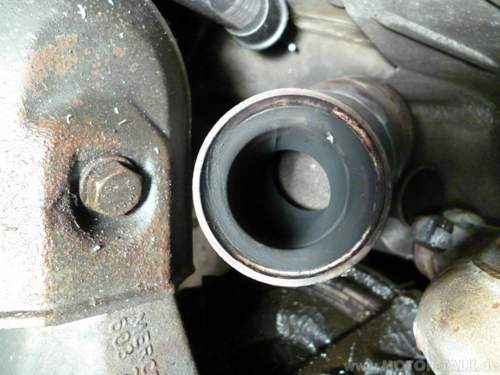

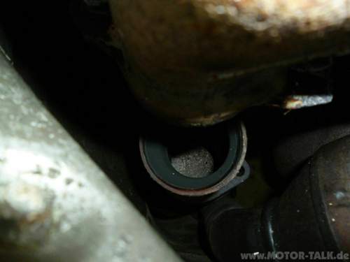

Zu guter Letzt hab ich noch Bilder gemacht. Von den Vorkats und von besagtem Stehbolzen.
Ich hoffe die Kats sind noch gut.

Ich fürchte der Hauptkat ist hin, aber das sehe ich morgen erst, dann nehm ich den ganzen Auspuff auseinander.

Als letzte Option wollte ich mir einen Blick von hinten in den Hauptkat gönnen.

Der Kat ist übrigens noch tadellos in Schuss.
(puuuuhh, da hat der Geldbeutel aber wieder Schwein gehabt).
