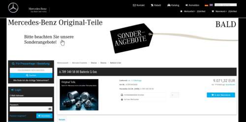

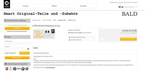

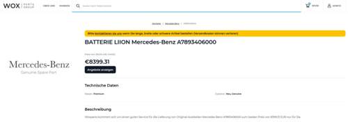

Ich denke da will uns einer trollen. Der hat den Beitrag von AutoBild gelesen, was vorne und hinten nicht stimmt. Die W212'er sind Mild Hybrid und nicht aufladbar. In dem Bericht wird berichtet, dass die Aufladung nicht mehr funktioniert, wenn der Akku defekt ist. Egal. Für 18.000EUR kann ich mir gleich ZWEI HybridBatterien kaufen. Ich habe mal ein paar Batterien mit verschiedene Teilenummern ausgesucht und die liegen zwischen 8.000EUR und 10.000EUR neu und bei MB Niederlassung oder autorisierten MB Händler (s. angefügte Screenshots). Wer etwas riskieren will / kann gibt es die Dinger aus FernOst für ein drittel des Preises. In Polen erneuern die einzelne Zellen, je nach wieviele Zellen defekt sind, kostet es zwische 1500,-EUR und 2500,-EUR. Ich verstehe diese Panikmache gar nicht. Es ist kein PlugIn Hybrid. Wer es will kann ich Adresse bzw. die Kontaktdaten raussuchen. Wenn es bei mir soweit kommen sollte, was ich nicht glaube, denn ich überprüfe die Batteriewerte regelmässig, dann besuche ich einen Freund in Warschau zwei drei Tage und gehe mit einer defekten Batterie hin und komme mit einer revidierter Batterie zurück.
P.S.
Bei der teuersten Batterie gibt es auch noch mal 10% Rabatt. Somit bleibe ich immernoch unter 10.000EUR
Batterie1
Batterie2
Batterie3
