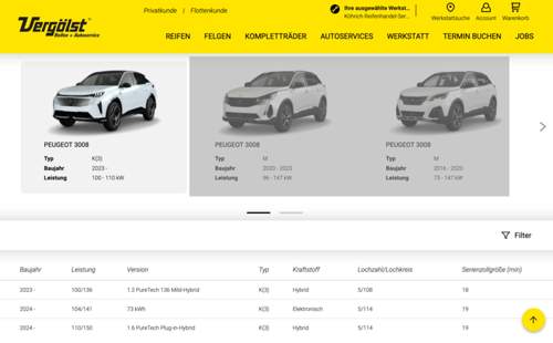

Beim neuen 3008 und 5008 gibt es je nach Antrieb unterschiedliche Lochkreise. Aus unterschiedlichen Quellen ergibt sich:
  • 1.2 MHEV (und reine Verbrenner - nicht für DE): 5 x 108
  • 1.6 PHEV und BEV: 5 x 114
Der originale Winterreifenkatalog listet die Größen zwar richtig auf, aber ich hab den Eindruck, dass die Zuordnung nicht ganz korrekt ist. In der Preisliste des 3008 heißt es lediglich, dass es für den MHEV eine separate 19'' Felge gibt.
Bei Vergölst ist die Übersicht etwas eindeutiger.
