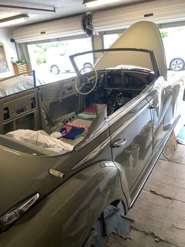

Kannst Du mal ein paar Fotos schicken vom Fahrzeug. 300b oder 300c ?

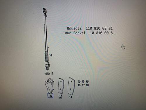

Außerdem eine Frage:
Wo bekommen wir so einen Standartenhalter her [gemäß Foto] ?
Rh-side
Flagpole

Habe leider einen 300 D umgebaut auf Cabrio.

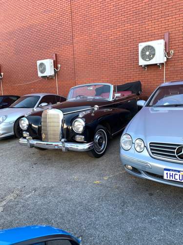

Bitte Foto von dem Cabrio senden
Dieser was auch mal eine Limousine.
300dcabrio
