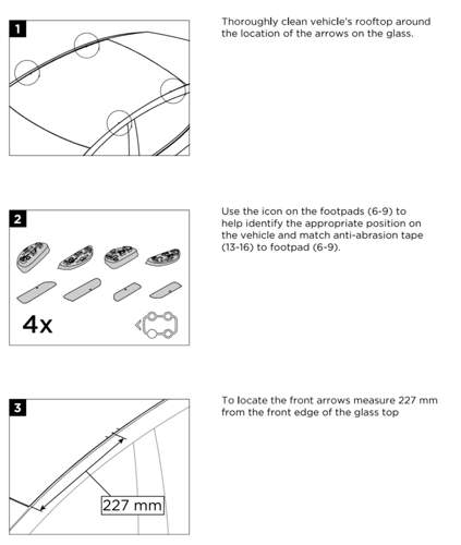

2.) Dachträger: Sind die an Fixpunkten oder "flexibel" zu montieren? Wir haben eine alte steinzeitliche aber tolle Thule Skibox, das heisst die Abstände der 2 Lastenträger müssen sich der Box anpassen ;-) Geht das mit den originalen oder alternativen Trägern?

zu 2.: sind feste Punkte, weil dort Metalllaschen sind, in die die Haken eingeführt werden:
https://digitalassets-shop.tesla.com/.../...oof_Rack_Manual_NA.pdf?...

Screenshot aus der Anleitung zur Montage
