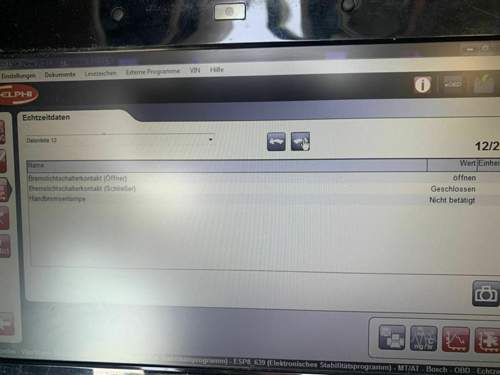

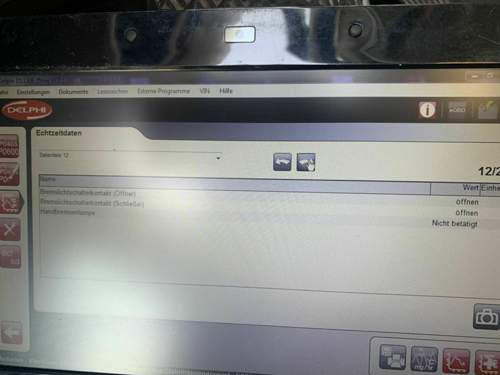

In den Istdaten ABS Bremssystem ist ein Bremslichtkreis (öffner) immer offen! Ich habe zwei Bremlichtschalter die messtechnisch ok sind und gegenseitig schalten! Ich hab gerade Kopfsalat.... :-(
Das erste Foto (Bremse getreten) Das Zweite (Bremse gelöst) also müsste der Öffner im Ruhezustand geschlossen sein. Ich habe leider keinen Schaltplan, deshalb eiere ich so herum...sorry...hilfe

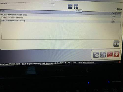

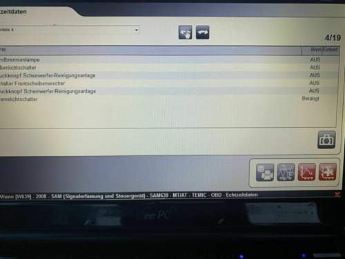

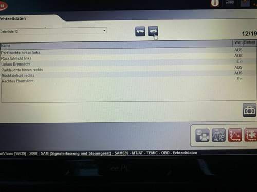

Ich habe jetzt den neuen Bremslichtschalter eingebaut und habe den SAM (Signalerfassungsgerät) ausgelesen mit den Istdaten vom Br.Schalter und den 3 Leuchten...als wenn das Bremspedal getreten wäre...
@AutoDoktorsberlin schrieb am 2. Oktober 2021 um 19:23:47 Uhr:
Ich habe jetzt den neuen Bremslichtschalter eingebaut und habe den SAM (Signalerfassungsgerät) ausgelesen mit den Istdaten vom Br.Schalter und den 3 Leuten...als wenn das Bremspedal getreten wäre...

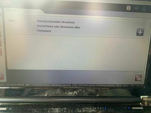

Der Stecker sitzt vor dem Bremspedal im Schalter und Leitungsbrücken stecken auch drinn aber keine Änderung in der Signalisierung... :-(
Wenn der Stecker gezogen ist hab ich einen Fehlerspeicher Eintrag (Bremslichtschalter) im ABS SAM und Getriebe...wieder gelöscht...
@AutoDoktorsberlin schrieb am 2. Oktober 2021 um 15:08:40 Uhr:
Also der Stromkreis mit dem Öffner funktioniert nicht. Der Stromkreis vom Bremspedalschalter mit dem Schließer funktioniert einwandfrei. Ich habe beide am Schalter gemessen 12V liegen an und gehen heraus...aber wohin?
