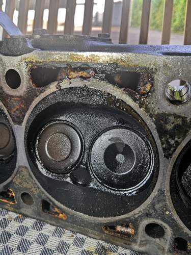

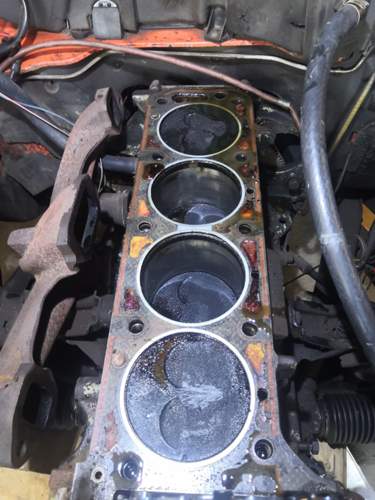

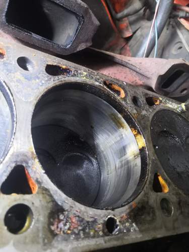

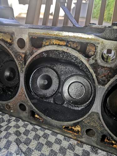

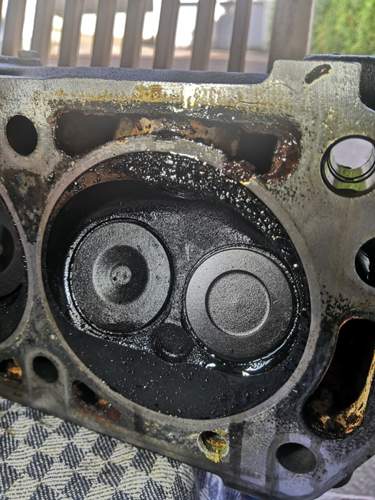

Sonntag haben wir Zeit und haben en Kopf runter genommen.
Hier schon mal Bilder, später kommt noch ein Video dazu.
Zylinder 2
Zylinder 1
Mit Kopfdichtung
Und Bilder vom Kopf...
Zylinder 4
Zylinder 3
Zylinder 2
Und hier das Video dazu..
video link
An Zylinder 2 sieht es so aus als wäre der erste Kolbenring gebrochen. Egal was du vorhast den Kolben musst du auf jeden fall ausbauen. Um eine genauere Aussage machen zu können, reinige mal die komplette Dichtfläche. Nimm ein weiche Runddrahtbürste und spanne sie in eine Bohrmaschine. Bei den Kolben nicht zu fest drücken. Oder du besorgst dir einen anderen Motor.
An Zylinder 4 besteht der Verdacht dass zwischen Brennraum und Wasserkanal ein Materialschaden vorliegt. Wenn das stimmt kannst du den Motor verschrotten. Berichte mal was du vorhast.

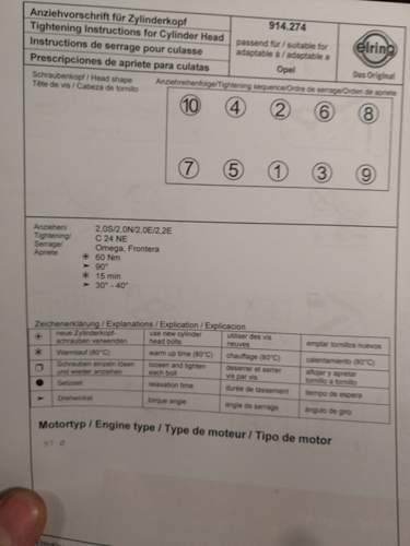

Heho,
Bissle trouble gerade aber ja, Kopf ist runter und Kopf ist wieder sauber - Block folgt.
Haben ein wenig Lektüre zugelegt.
Mir ist aufgefallen das wir verschiedene Angaben für die Kopfschrauben haben.
Werkstattbuch
Internet
Kopfschrauben
Welches stimmt wohl jetzt?
Ich würde nach en Schrauben Hersteller gehen vom Gefühl her.
Kopf
Variante 1
Variante 2
Zk-anzugsmoment 100 nm ohne Winkel anzugmoment reinige mit einer runddrahtbürste die brennräume
Also die drahtbürste in eine bohrmaschine spannen und loslegen.
