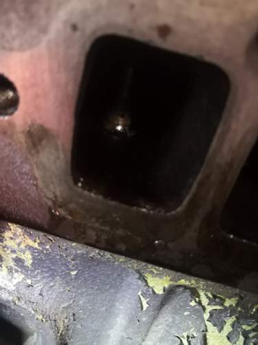

Gesehen das er Öl rausdrückt im Abgaskrümmer und zwischen Kopf und Block..

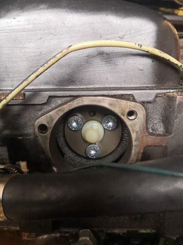

Zündverteiler um 180° verdreht....
https://1drv.ms/.../EXw6EAEFaIBEq3CK-WS2lEwBsZP40OnYL3HF475vu1Q9Rw?...
Hab die Kurbelwelle nochmal durchgedreht und bekomme en Zündverteiler nicht auf OT

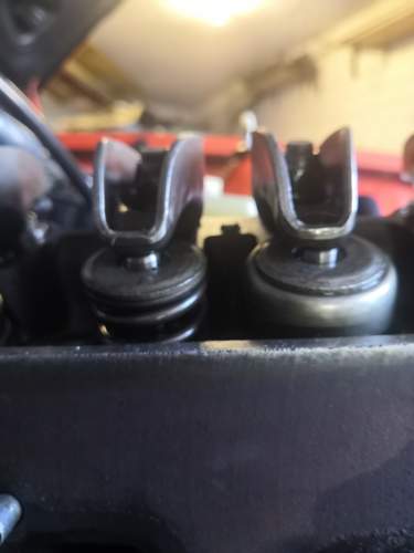

Mein Verdacht, Nockenwelle um 180° verdreht im Zylinderkopf?
Baue Sonntag noch en Ventildeckel runter und schau mir die Überschneidung der Stößel an - Bilder folgen

Ja auch ich hatte mal einen Zündverteiler um 180° verdreht gehabt, als ich die Wasserpumpe am Commodore 6 Zylinder erneuert habe. Der keil hatte sich verschoben und somit war der Zündverteiler verdreht.
Aber der Zündzeitpunkt an der Riemenscheibe steht schon auf spät über die Markierung Steuergehäuse vorbei.
Und ist die rote Markierung nicht der 1 Zylinder am Gehäuse des Zündverteilers?

Wir haben die Wasserpumpe ausgebaut und erschreckendes festgestellt - Öl im Kühlkreislauf...
Ob es über die Kopfdichtung gelangt ist werden wir sehen.
Evtl. Kommt der ganze motor raus und geht einmal zum Motorbauer. Evtl auch nur die Kopfdichtung neu und selber machen.

Also die Grundeinstellung Nockenwelle (NW) zur Kurbelwelle (KW) ist keine Hexerei. Zuerst dreh die KW um 360° herum damit der Verteilerfinger auf die Kerbe am Verteilergehäuse zeigt. Somit steht die KW auf Zylinder 1. Nun schau am Zylinderkopf ob die Ventile am 4. Zylinder sich überschneiden. nur so steht der 1. Zyinder auf Zündung. Nimm nun die Kette und lege sie auf das NW-Rad ohne die KW zu verdrehen. An der NW ist ein Zentrierstift nun wird das NW-Rad mit dem Zentrierstift verbunden. Anschießend mit einer Schaube in die NW anziehen. Anschließend kann du den motor drehen und kontrollieren ob die Markierung an der Schwungscheibe mit dem Zeiger am Verteiler und die Überschneidung passen. Bei der Überschneidung "müssen" beide Stüssel in gleicher Höhe stehen. Ich habe mir ein Hilfsmittel hergestellt. Da ist die Überprüfung einfacher.

Also, den Motor so drehen dass der rote Punkt mit dem Loch, sowie die rote Markierung an der Riemenscheibe und der Verteilerfinger mit der Kerbe übereinstimmen. Das ist der 1. Zylinder in Zündzeitpunkt. Nun die Nockenwelle (NW) so drehen dass der 4. zylinder überschneidet. Dabei müsste der Zentrierstift an der NW oben stehen. Nun bin etwas verwirrt. Unterhalb des NW ist ein Blech das eine Vertiefung hat. Ob das der 4. Zylinder oder der 1. Zylinder ist kann ich nicht mit Sicherheit sagen (zu lange Zeitspanne). Du kannst sowohl die Markierung am Steuergehäuse als auch die Kugel am Schwungrad nehmen. Sicherer ist auf jedenfall die Kugel am Schwungrad. Schreib mir mal eine PN wo du zuhause bist.
