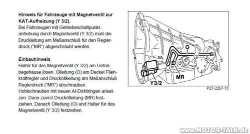

Es gibt wirklich eine Schaltung, die das Automatikgetriebe daran hindert, hochzuschalten. Das nennt sich Schaltpunktanhebung zur Kat Aufheizung und wird vom Motorsteuergerät gesteuert. Bei den späteren funktioniert das über ein Unterdruckventil. Die früheren hatten ein Öldruckmagnetventil direkt am Getriebe.
Unter ca. 3500 U/min schaltet der nicht hoch. Auch wenn du den Fuß vom Gas nimmst. 😉

wurde das beim 280 E 5. 1993 schon eingebaut?
Ja natürlich. Zu den "früheren" zählen schon manche W124 Mopf0.
