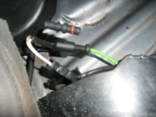

fußdämmmatte am beifahrersitz hochnehmen. da lachen dich zwei kabel mit stecker an.
den runden abklemmen.
hatte dies problem auch schon beim 260er,danach lief er.

ja, so ist es gedacht.eine defekte lambda kann auch das signal zu einer fetteren mischung geben und dann säuft der motor ab.die schaltet sich erst ein bei 60 grad motortemperatur, glaube ich.
deshalb säuft er wahrscheinlich auch in der kaltphase nicht ab.

habe heute morgen zuerst den runden Stecker unter der Fußmatte abgeklemmt, dann den Motor gestartet.
Motor ist ruhig gelaufen und diesmal habe ich auf die Zeit geachtet. Er ist mindestens 10 bis 13 Minuten gelaufen ohne die Drehzahl zu ändern. Die Abgase aus dem Auspuff waren sichtbar weiß und etwas feucht.

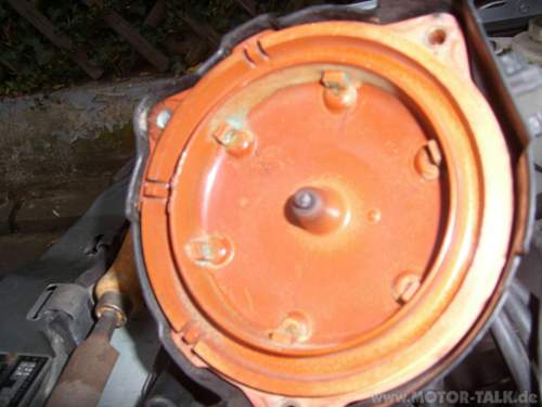

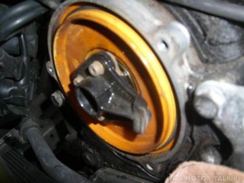

Nun habe ich den Ratschlag von Fleibaka befolgt und habe mich an die Verteilung dran gemacht.
Verteilung ist trocken, nur etwas Staub und ein wenig Grünspan. Bilder habe ich hochgeladen.
Bei der Gelegenheit habe ich mir von vorne aus gesehen die ersten 3 Zündkerzen angeschaut und sie waren nicht wie sonst feucht, sondern trocken.
Bitte um weitere Beurteilung der Angelegenheit seitens der erfahrenen W124-Freunde

bei der Kamera muß du den Nahbereich aktivieren 😁
Sowohl Kappe als auch Finger sind am Ende ihrer Lebenserwartung angekommen.
fleibaka
fleibaka
ist wohl evtl. beides.
in dem zündverteiler kannste ja schon monokulturen züchten.😁
wechsel den schnellstens und lass den motor dann einstellen.
da merkt man auch ob die lambda einen weg hat.

War gerade am 260er um die Verteilerkappe wieder zu befestigen und um erneut den Start zu versuchen.
An der Verteilerkappe habe ich nichts manipuliert, lediglich etwas Staub entfernt, das Lambdakabel habe ich nicht eingesteckt.

evtl. hatte sich nur der Kohlestift ein wenig verkeilt und deshalb keinen wirklich guten Kontakt.
Kappe und Finger sind dennoch fix und alle...
Nimm Bosch, tue dir kein Beru an.
Und: schließ die Lambdasonde wieder an
fleibaka
habe die Verteilerkappe und den Finger erneuert (von Bosch) und das Kabel der Lambdasonde unter der Fußmatte wieder angeklemmt.
Motor läuft einwandfrei.

Wieso läuft der Motor nur für ca. 5 Minuten, wenn Verteiler und Finger nicht mehr Ordnung sind?
Er dürfte erst gar nicht anspringen!
Könntest Du mir diese Frage beantworten?
Temperatur und Feuchtigket
