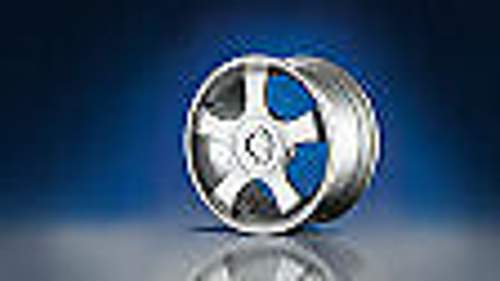

Diese Felge hier habe ich Gestern zufällig beim Surfen gefunden, sind von Cobra in 8X18 für den W163, Stückpreis Reduziert auf 70,01€
hier der Link:
http://www.cobra-sor.de/konfigurator.php?...
LG Detlef
